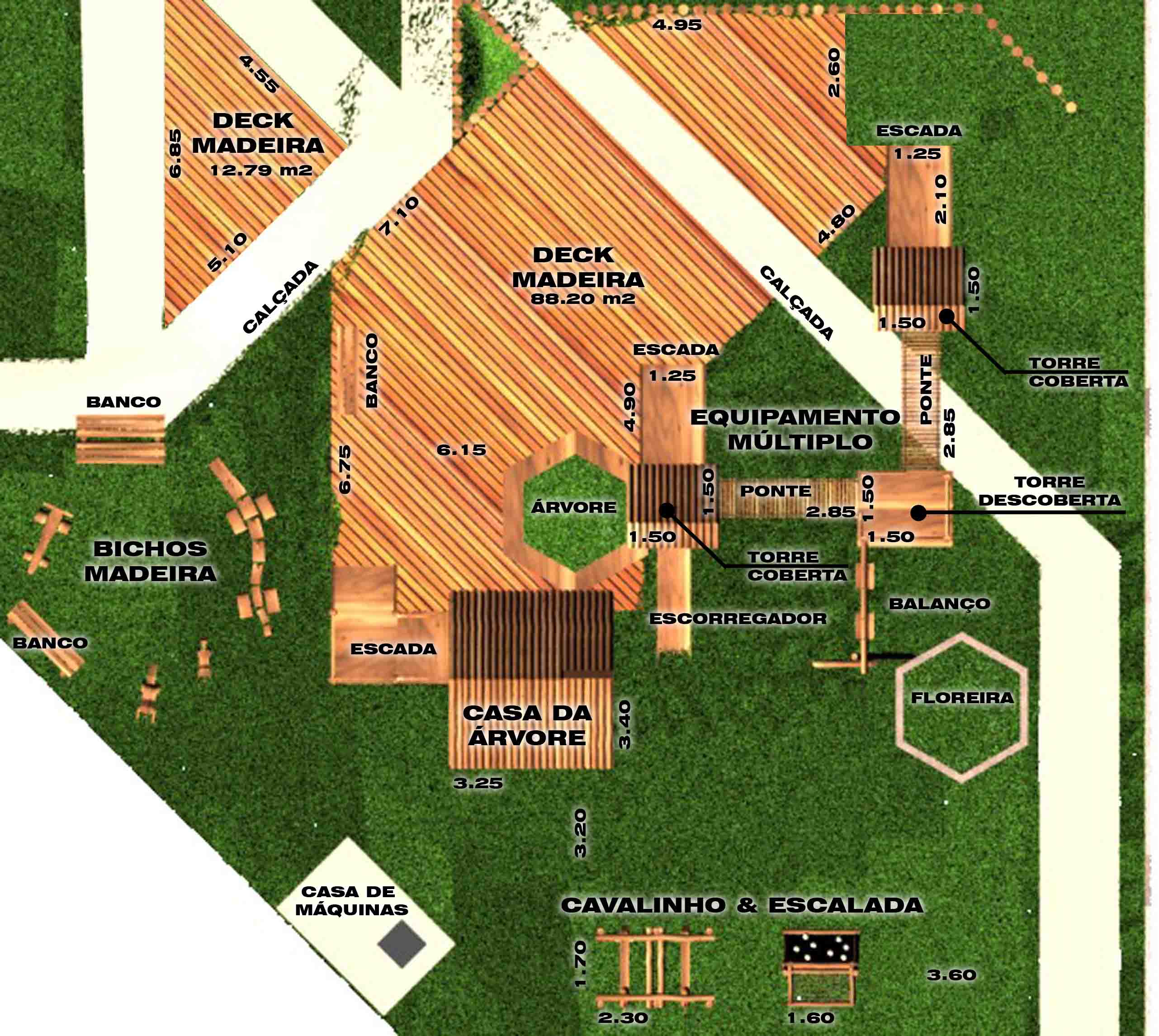

:D :D Olá a todos, estou postando um trabalho que fiz recentemente, por favor criticas e dicas são bem vindas. Render da planta 3min finalizaçao no photoshop, Imagens em torno de 1h 36m cada, finalização no photoshop. Usei Vraysun = turbidity 3,0 ozone 0,35 intensity multiplier 0,2 Shadow subdvs 8 Shadow bias 0,508 e photon emit radius 127 Ja pra camera usei uma VRayPhysicalCamera = tipe (Still cam), targeted clicado, film gate=35, focal lengh 45, zoom factor=0,59 f-number=8,078 distortion=0, distortion type= Quadratic, vertical shift= -0,238 shutter speed 225 esse valor quanto maior mais escura a cena, e film speed(ISO) 200, O resto dexa padrão. Resolvi passar a configuraçao pq era uma dificuldade que eu tinha em procurar e nao achar informaçao, mas aqui na 3d1 aprendi o que eu queria por isso partilho com os amigos, caso alguem goste desse estilo ta ai a configuraçao, eu achei bacana esse jeitão porque chega próximo do real porém mantém um ar artistico, espero ter ajudado alguém e abraço a todos. :D :D
GIBA vc esta de parabéns meu amigo , esta otima sua cena , só achei a grama muito verde , um verde muito artificial saca , mais o projeto esta muito bom , gostei muito da cena 3 , aquela sombra ,deu mais realidade , a planta humanizada ficou bem elaborada gostei abs AVS .
muito bom mesmo! parabens!
cara ta bacana, como nosso amigo AVS ja disse da uma mudada na grama aeee
www.viniciusgianelli.com.br
Bicho, eu estava passando pela 3d1 e entrei na sua imagem pq ela chamou a atenção nas miniaturas da capa, achei que era uma imagem cartoon, acho que foi pela grama, mas ficou massa. Vc que modelou os brinquedos?
