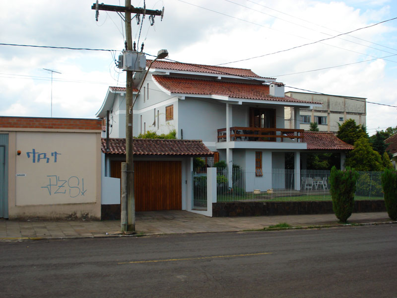

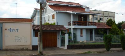

Fala Galera!! To postando uma imagem em que tomei um laço para conceguir fazer, sem falar notempo de render que ficou absurdo, por causa das 60 photometricas que precisei colocar. E tambem estou postando a foto que eu usei no fundo, na qual tive que montar no PS ja que tem um monte poste de luz horrivel e para piorar ainda mais ela é dia. Pedradas a vontade, heheh Abraço

Oi Grassiano, imagino o trabalho na foto de fundo mas achei que o resultado ficou muito bom, talvez abaixar um pouco mais mas mesmo assim achei a casa bem posicionada. Estou estudando iluminação e as noturnas não são nada faceis. Parabens, abraço

Grasiano, seguinte, se ficar escuro a (luz)noturna, só a luz do sol da cena, coloca umas mrarea omni pra clarear (ambient only) - simulando a luz da lua(num tom azulado) Isso pra não ficar estouradas as fotométricas, pq vc tá tentando iluminar a cena só com as fotométricas. (esquece) já tentei assim com noturnas e fracasso!...rsrs dica 2: faz um box (tipo plane pra maquete bem grande tipo 4 vezes o tamanho das casas - e coloca a cor branca nele) isso vai clarear o environment - nas reflexões das luzes-vai refletir o branco ou verde da grama se quiser pra casa) Eu achava que não funcionava isso, mas funciona. o plane da maquete, é essencial pra iluminação também. dica 3 - ali atras dessa primeira mureta, vc deve ter posto umas 5 fotometricas (assim vai pesar pacas - trabalha com fotométricas mas onde der pra fakear,onde elas não aparecem, por exemplo ali vc poderia ter feito uma luz mrarea e no fundo da piscina também. ao invés de ter posto umas (eu acho-10 luzes na borda da piscina). outro: vc sabe que a resolução daquela casa lá atrás é menor que a img que tu renderizou não sabe? rsrs...intonces.... abraços, cara. continua teus estudos que é quebrando a careta que se aprende não tem jeito.

Obrigado a todos que comentaram, mas acho que não me expliquei muito bem, eu usei as 60 luzes não por que eu queria, muito menos para simular fake, é por que a cliente quer ver como vai ficar estas luzes de verdade. Todas as luzes que eu coloquei vai ter mesmo, se não seria muito facil. *Cursi Design tambem achei, apesar ter um Disp bem alto na grama não sei por que nesta parte de traz não ta ficandco bom. *Jorge Sully valeu mano, pelo que eu vi la no local onde esta sendo contruida é isso mesmo a posição daquela casa. *Peh valeu, ainda acho que precisa melhorar, mas ta dificil... *Dellos-br tem disp mas não sei por que não aparece. *Luizinho estou trabalhando nisso. *fabricio pierri Valeu pelo contário, eu sei disso sim, inclusive aquele ceu la atraz, azul marinho é dele o problema é que esta photometrics tem que aparecer. *ricardo_duarte valeu pelas dicas, vou tentar fazer isso, apesar de ja estar usando umas omnis fraquinas ao redor, mas acho que este é o caminho mesmo. A imagem no fundo tem 3 vezes mais resolução, por que voce achou que ela tem menos? *Wagnertico Valeu! Vou dar uma arrumada e depois posto ai, mais uma vez obrigado a todos!! Abraço
