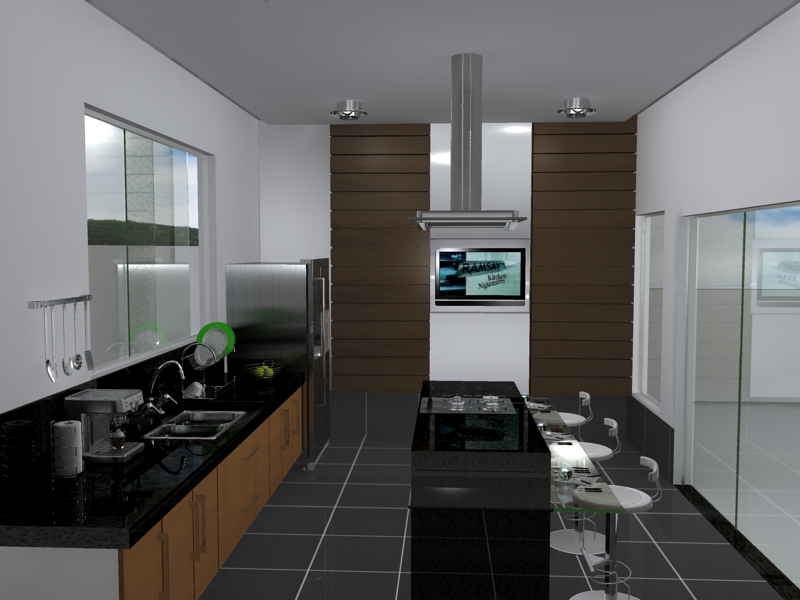

olá amigos estou postando uma cozinha e preciso de C&C de vcs para melhorar a cena. Abraço!!!!!!
Never Don\'t give up your dreams - Think About it!LEARNING MENTAL RAYhttp://paulojrarquitetura3d.blogspot.com/
ta bem legal! mas ta faltando bump nos materiais e ta sobrando uns estouros nas luzes ai! a pia ta me parecendo baixa mas pode ser o angulo da camera! e isso que parece ser o fogao ta muito reflexivo! tem algumas coisas para arrumar ai! mas ta ficando legal! abraço!
Obrigado Pela Dica Dellos, só num sei se vou conseguir, pq estou começando agora a aprender materiais e colocar bump realmente não é meu forte. A amaioria desses materiais é arch&design, vc podeira me auxiliar em colocar bump em materiais arch&design? Como eu tiro este estouro de luz, digo, eu diminui bastante a intensidade das luzes, então estava pensando em tirar mais ainda e colocar mais outra com menos intensidade, o que vc sujere? Abraço!
cara, achei bem baixo os objetos, a janela tb ta muito alta, mais alta que a porta, tb pressisa melhorar a iluminaçao, e as texturas, o curso da 3d1 de mr vale muito apena vc aprende tudo sobre iluminaçao, vlw.
Boa amigos, a pia esta no tamanho correto que é 80cm altura, o armario embaixo é suspenso e a pespectiva dar-se a impressão de que está baixo. A janela realmente está alata demais. agradeço os conselhos, Se puderem o que preciso é saber como melhorar as texturas já que os curso MR do andré só trata de iluminação. Abraço!

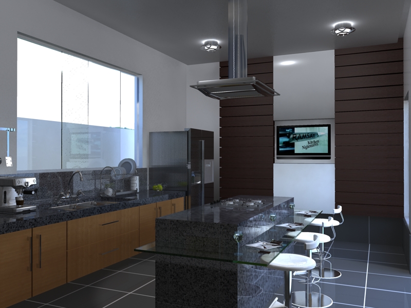

Se você esta usando MR, estou sentindo falta da GI, aparentemente não tem nenhuma em cena. Concordo com o comentários anteriores, o curso da 3D1 sobre Mental Ray é excelente e vai te abrir novos horizontes. Abraços e boas sorte em seus estudos.
Então amigos, estou fazendo teste com Photometrics, mas a iluminação externa esta estourada, podem me ajudar a melhorar a iluminação externa. Dellos-br --> Coloquei bump na parede e nas madeiras Luiz Feitosa --> Aumentei o GI, mas acho ainda quenaõ está legal Me dê a popinião suas Abarços!
