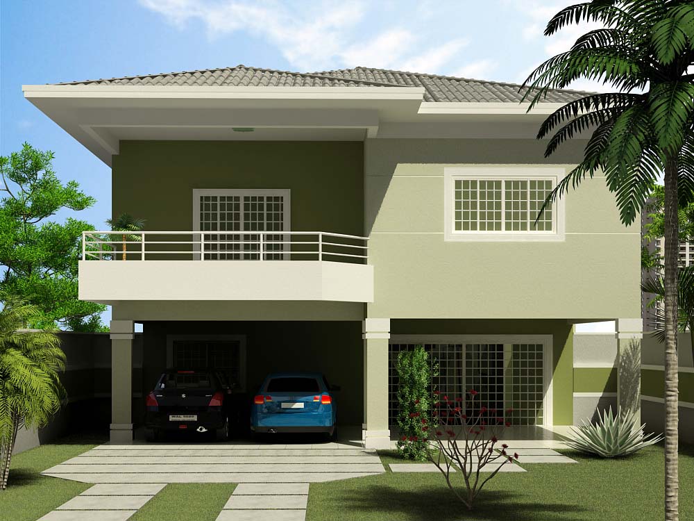

Boa noite a todos! seque uma imagem p/ criticas e sugenstões
Casarao bonito esse ai! so achei um pouco escuro dentro da garagem! no mais ta show! parabens!
O render está legal, o coqueiro em primeiro plano foi o que achei um pouco "artificial" para a cena além da sombra na garagem qua já foi comentado. A altura do pavimento térreo parce baixo em relação o pavimento superior, e está faltando o desnível na porta da entrada (se pegar água da chuva na varanda vai entrar na casa...). Mas o render com a aplicação de materiais está muito bom, parabéns.

Cara muito show parabens até meu irmao perguntou onde era essa foto suahsuahuehe a iluminação ta fera Abraço :D:D

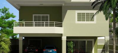

Ai Dellos-br tudo blz! sq uma 2ª imagem atualizada conforme os comentarios arquiteto fabiano tudo ok! Cara! o pé direito st c/ 3.15 do piso a te laje, isso nos dois pavimento de piso a leje e de laje a laje os pilares estão c/ 2.50 por baixo da viga da varanda, ok! ai feras, muito obrigado pelos comentarios, valeu!
As cenas tão muito boas. So achei que a grama ta muito certinha e mto plana. Usa um Vraydisplacement para deixá-la mais real. Achei os vidros muito opacos e reflexivos. Seria legal ter uma noçao da profundidade da sala. Voce poderia compor os cantos dos muros com vegetação pra n ficar aparecendo o encontro do muro com a grama. Achei a varanda muito alta. Vc poderia baixar o forro dela. Gostei dos frisos brancos na fachada. O telhado tá excelente!!! Parabens!!

Muito bonito o trabalho!

show de bola!!! Pabaréns
Bom trabalho

agora ficou show! parabens!
