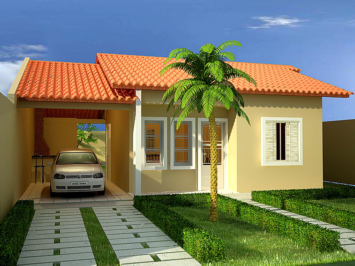

[i:4395934613]opa e ai pessoal segue uma casa q eu fiz aqui! esta completa tem até humanizada! o trabalho ja foi entregue! mas deem ajuda ai pra melhorar!!! podem descer o pal! hahahaha abraço a todos!!!!!!!!!!!!!!!!!!!!!!!!!!!!!!!!!!!!!!!!!!!!!!!!!!!!!!!!!!!!!!!!!!!!!![/i:4395934613]

fala cara.. blz? ficou bem legal, gostei exclusivamente da grama, ficou show! abraço cara!

opa 11hank11!! valew pelo elogio!!!! abraço grande Nhuks!! valew manooo!! to começando a pegar o geito de algumas coisas!! brigadao!! abraço

e ae grande rodrigo, então cara gostei , eu achei que faltou uns vidros na janela e na porta ae da area da frente, de uma manchada nessa janla ae do lado direito na frente, aumenta o AA que resolve isso, e essa luz na garagem achei estranho , esta parecendo que vc colocou uma vraylight ae no teto é isso ?, no mais esta de parabéns amigão Abs e fique com Deus :D

Rodrigo! ta muito boa! coloca um reflexo nos vidros e da uma melhorada na madeira no teto que fica perfeita! mas ta show! parabens!

Rodrigo, ficou bom o trabalho, mas como você mesmo disse, nosso objetivo é sempre estar melhorando, e como você solicitou vou deixar umas observações. Veja que na primeira imagem o muro na lateral ficou mais elevado em relação a grama e deixou aparecer o fundo azul, os pisos da garagem e varanda estão muito grossos, estão parecendo ser placas de uns 3 ou 4cm de altura, o melhor seria ter ali dois boxes um sobre o outro, um com mais altura para representar a estrutura de concreto (viga) da fundação e outro mais fino aplicado sobre este (1cm) para representar o piso e talvez até por uma faixa contornando as bordas como se fosse o acabamento de granito (soleira) que normalmente se faz nas beiradas aonde tem degrau. No telhado da garagem faltou o "rufo", que é o arremate em alvenaria que cobre a última fileira de telhas para que não entre água. Pode parecer chatice, mas estes detalhamentos colocam a modelagem mais próxima da realidade e somam ao render. Sobre a cerca viva acho que um pouco de imperfeição deixaria ela mais real, tipo uma partes um pouquinho mais alta e outras um pouquinho mais larga (assim como está parece que o jardineiro usa corte laser de tão perfeito...) Mas são observações para a evolução do trabalho rumo a semelhança com a realidade, eu também estou nessa, de qualquer forma já está bom, do geito que está já dá para o cliente entender numa boa como será a casa. Tá no caminho amigo, parabéns
