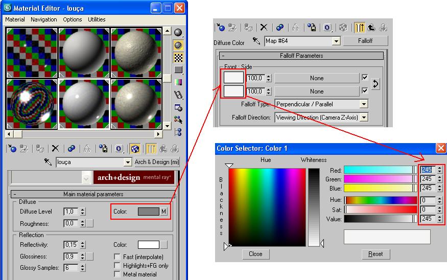

Boa noite Thiago. Sei que não é ético pedir estas coisas, mas vai me ajudar muito. Eu queria ver se você pode passar as configurações destas louças brancas, porque ficaram bem brancas sem estourar na iluminação. Se não puder tudo bem.
Dellos-br - verdade cara, eu clareei mto no ps... nesse up corrigi isso! valeu wagnertico - valeu cara... hendrix - e ae velho, blz? como eu havia dito o grnaulado era pq é cena teste... agora segue ela finalizada (o grnaulado continua um pouco pq tive que abaixar a qualidade pra poder postar) malcon - e ae, tudo bem? Valeu cara... obrigado mesmo! segue abaixo UP da imagem e tbm e tbm os parametros que isei pra fazer as louças brancas... abs
Valeu a todos que comentaram... como o Malcon pediu, segue os parametros do material das louças, e também a imagem finalizada. O serrilhado e granulado, está assim por causa que tive que abaixar a qualidade pra poder postar. Valeu! 3dsmax, MR, PS abraço
