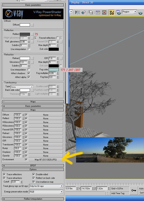

V-Ray 1.5 Addict
Olá pessoal... realmente os vidros não estão ficando de acordo, mas estou usando um material de vidro que o Biohard disponibilizou em um tópico de externa que ele tem aqui no forum. Agradeço todos comentários.. Joao Carlos
joao carlos souza - tudo bem ? vendo o material que vc fez vejo que vc quer um vidro trasparente é isso mesmo ? vc fez alterações no Fog Color, essa alteração vai dificultar mais a refração do vidro e o Multiplier 0,09 vai embassar de leve o vidro, se o caso for alterar a cor do vidro que seja feito na cor do refract assim vc não altera o modo de reflexão, o valor 75 no RGB do reflect talves seja um pouquinho alto, 50 no RGB e 0,98 no Rflect Glossiness na minha concepção já é o bastante. se possivel posta ai uma imagem de um vidro qe vc realmente quer o resultado, dai acho que posso te ajudar com mais êxito.

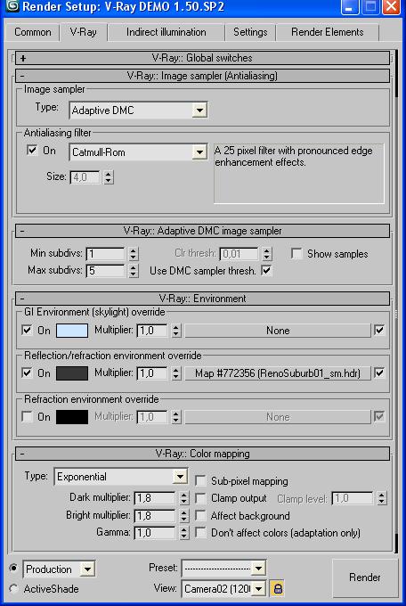

OLá pessoal ... ontem tive que entregar o projeto e fiz as alterações dos vidros pelas dicas do Saulo Lísias, ajustei o bg tbem, e estou postando as configurações gerais que usei. Saulo, Leandro, Marlon e Rodrigo, muito obrigado pelos comentários e dicas. abraço Joao Carlos
