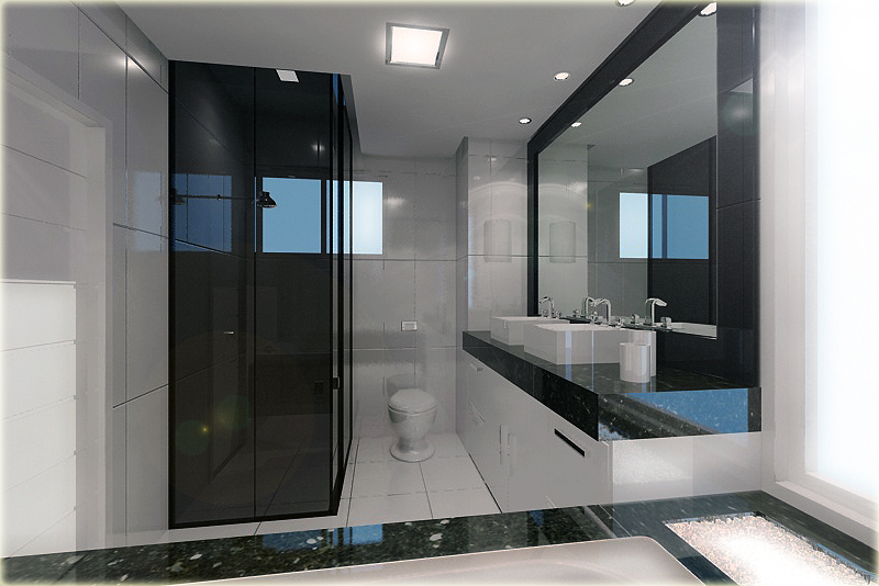

Fala galerinha... ano novo projetinhos novos. Segue um banheiro que fiz para mais um cliente da minha esposa. Ela projeta e eu executo a obra....huehuehue. Tenho que confessar que o Max me deu de laço. Não tava mais acostumado com as internas...huehuehue. E sempre o tempo pega nestes casos. Então nunca da para entregar como a gente quer.... fiquem a vontade para as críticas. Ainda vou colocar umas cositas a mas... Então, derrepente, porque não, mudo algumas coisas. Abçsss

muiito bom os materiais estão perfeitos! parabens mesmo!! abraço

Opa... Muito obrigado John. Estamos ai... Forte abraço!!!

mansilha arredonda esses cantos ae rsss ja penso se alguem cai e bate a cabeça rs brincadeira muito boa sua imagem de verdade so nao gostei dos cantos vivos "rsrs" e vidro do box abraço
muito bom kra, fora os champher o resto tá perfeito. òtimo trabalho, parabéns.
muito bom! parabens!
Dado, Ande, Dello... Valeu galera. Caraca, tinha alguma coisa que não tava me soando bem... os cantos vivos, claro...huehuehue. Chanfrei as portas e janelas e esqueci o principal.... tinha alguma coisa quadrada de mais...huhahhauha. Bueno, vou ver com minha arquiteta e patroa o quanto arredondar. Vou colocar uns badulaque qeu ela quer também.... e depois eu posto o upzinho....Brigadão ai. Quanto aos vidros do box, a idéia é eles subirem até em cima do teto. Ficou meio estranho por que ficou uma parede fina aqui do lado...acho que é isso. De frente para o vaso ele é bem mais comprido. Vou ver se dou uma melhorada nele... talvez tirar a divisão do lado...sei la...hehehe. Se alguém tiver uma dica.Forte abraço!!!

Parabéns bicho. Os materiais estão bem reais, manda as configs pra nóis. :)

Mansilha meu amigo ficou muito bom o projeto da sua esposa , seu render também, explica uma coisa ? esta banheira é de hidromassagem ? pergunto pq não estou vendo os metais e a porta de visita para manutenção da mesma , eu achei box muito alto mas ficou legal , as quinas das pedras negras estão muito fina ( no seu render , no real não é assim ) , da uma chanfrada de leve , a bancada é colada até o chão ? é melhor ser um pouco afastada do chão para lava sem molha a mesma , mais são detalhes que passa batido , eu penso nos detalhes na hora da execução de um projeto para tudo da certo e o cliente não reclamar com razão rsrsrsr lembrando que isto que escrevi é para alerta para possiveis problemas na execução abs amigo . AVS
Bituca, valeu carinha.... Cara esqueci de dizer... ok, se sobrar um tempinho eu posto aqui algumas configurações. Mas adiantando é quase tudo do arq... SVA,... Certa resposta...huehehue. Cara assim, eu fui até as 6:30 da manhã, hoje trabalhando. E o cliente veio hoje as 8:30 para dar uma olhada no projeto. Não me dei conta dos chanfros. Mas a a banheira sim... ta faltando uma escada ali também. Uma TV que não sei bem onde vai e mais algumas coisinhas. Mas valeu pelo toque, não tava me lembrando da caixa de manutenção...huahuahuhaua. Valeu carinha... Já, já eu volto com um segundo round.... Abraço nos amigos!!!
