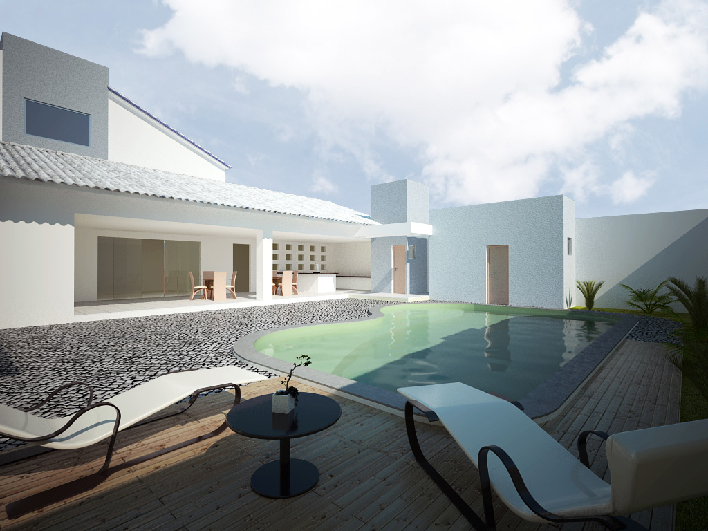

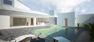

Fala galera, tudo na paz? Segue este trabalho para C&C do pessoal ai.. valeu!
Matheus P. Bueno - Arquiteto e Urbanista Portfólio disponível em: http://portfoliompb.blogspot.com/
Grande Matt, blz? na minha opinião vc poderia ter melhorado os seguintes materiais; a pedra, telha, cor da piscina e o BG. Fala sério vc fez esse trabalho na carreira?
Matt a cena esta ótima, mas concordo com o faraó em relação as texturas, não que estejam ruins, mas podem ficar melhor... AH! e essa foto do seu perfil. Por acaso é do Museu Oscar Niemeyer (Curitiba). Se for, tah explicado de onde vem a inspiração. rsrsrsr... Abraço...
www.3leond.blogspot.com
como ja foi dito! da para melhorar as texturas! mas ta ficando muito bom! abraço!
ta muito! e so sequi as dicas q vai ficar melhor ainda tudo de bom cara, flw!
E ai Matt leão blz rsrsrs cara sigo as palavras do mestre Faraó abs veio
Não gostei muito da iluminação, que estourou no telhado e o próprio telhado, essas telhas aí, não tão com nada, aqui na tresd1 tem telhas ótimas, de vários modelos, ok? Ae cê capricha mais no trampo e fica com UMA imagem mais legal para seu portifólio. Um abraço!!
Pô, valeu galera! Vou seguir a dica de vcs e melhorar algumas texturas.. infelizmente, o telhado vai ser dificil, pq to usando displacement nele, e não sei se é limitação do displacement, ou meus mapas q são ruins.. isso tudo eu to fazendo no Sketchup, q é limitadíssimo em termos de processamento de polígonos, se fosse no 3D Studio, eu colocaria umas telhas modeladas ai mesmo.. Bugado, a foto é do Museu do Olho de Niemeyer sim, em Curitiba hehe!
