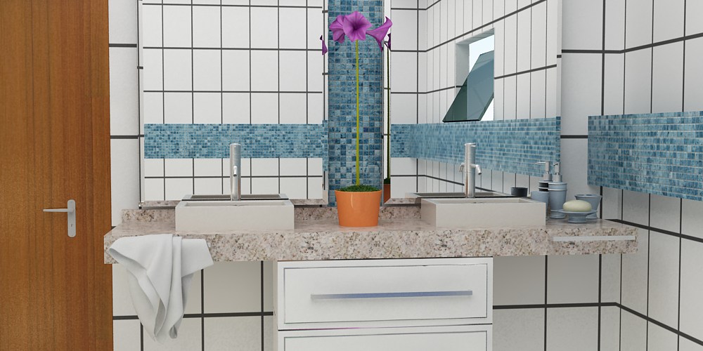

Olá pessoal esse é o primeiro banheiro qu eue faço, espero muitas receber C&C. Valeu
Eai Lucat o render esta legal a iluminação também mais tem que melhora a modelagem, não fica bom uma gaveta com um sifão no meio?! O tile que vc botou ficou bom mais tem que melhora o mapeamento abs. AVS
segue as dicas do sva! que vai ficar bem melhor!
Caro sva, obrigado pelas dicas, vc fala do tile da parede ou da facha?
Do tile sim de um lado ele esta bom mais de frente ele esta esticado

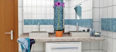

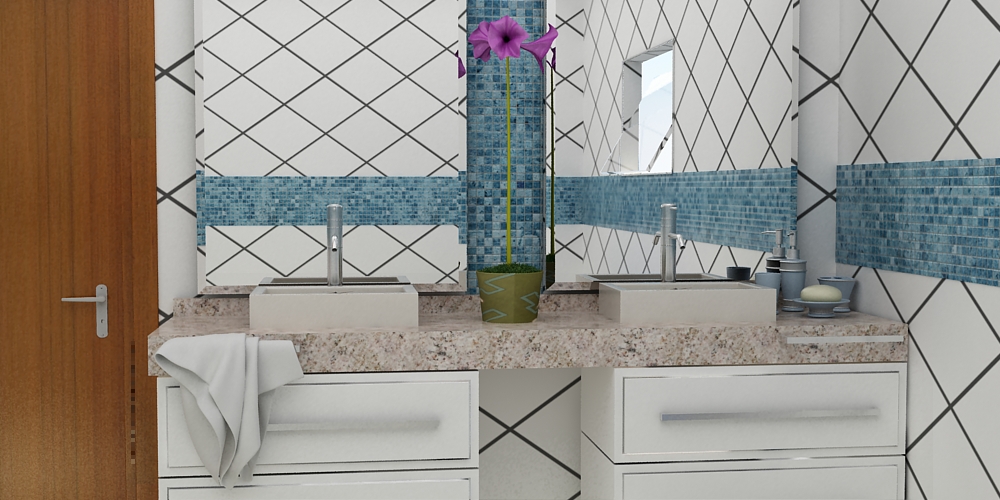

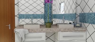

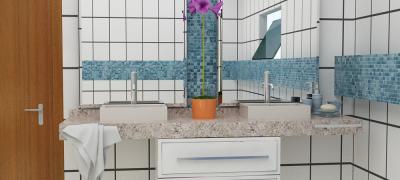

Up da imagem. Espero C&C.
Oi lucat! A imagem melhorou, mas acho que você pode esconder ao máximo esse rejunte, deixando esse mais fino e mais claro. Um banheiro assim fica feio. Outro ponto é a maçaneta. Tá me parecendo muito pequena. Espero ter ajudado. Abraços.
agora esta melhor, mas achei o vidro da janela estranho, ele não esta sendo apoiado em nada, faz um molde em volta dele como base...mas ta manero a imagem
valeu pelas dicas, assim que arrumar a imagen postarei novamente. Obrigado
Acho que o azulejo tem mais reflexo. Coloca o mapa tile na cor do reflexo pra não refletir no rejunte, só na cerâmica, dai fica bom.
