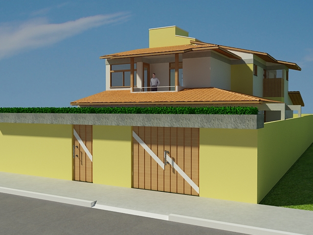

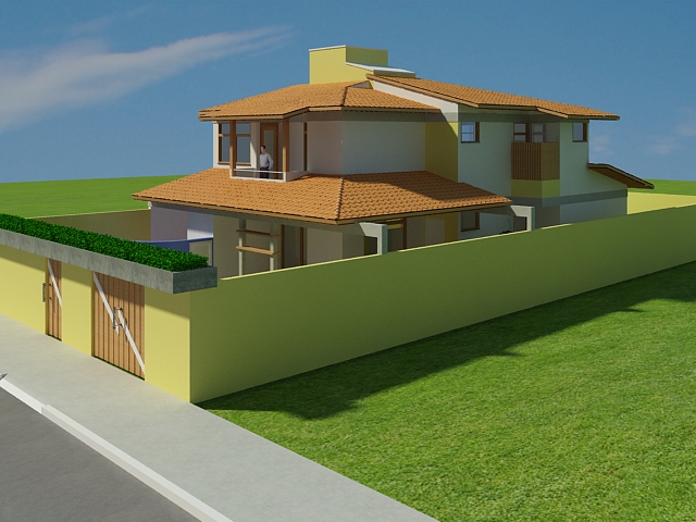

Olá, esse é o primeiro projeto que fiz para outra pessoa, que não eu próprio. A situação naquela época para mim, estava ruim financeiramente e tive que aceitar até dar uma de desenhista. Ok, C&C valem e são importantes!! Abraço!!
OOPS, mais imagens! Lembro que quando desenhei esse projeto, nem usava Vray Sky e nem sabia direito o que era Vray Physical cam, hehe. Valeu.
Angelo, tao boas as cenas! so o gramado em alguns lugares esta estranho!! do resto show!
muito boa a modelagem, agora vc pode carprixar mais nos materiais, e colocar uma graminha legal. vai melhorar mais sua cena!! falows
Angelo ficou muito boa as suas imagens, só toma cuidade na ultima imagem que parece que está um lado do telhado sobreondo o outro por baixo e ficaria mais legal se vc fisesse o madeiramento do telhado. Parabens
Cara ta legal.... acho q vc poderia diminuir um pouco o rejunte da ceramica, e jogar um displace na grama pra dar um realismo maior!!! adorei as telhas!!! vc modelou, ou eh material mesmooo?? Abracos...
Roger Furukawa
alguns materiais estao meio lisos! a grama podia ter um displacement! a luz ficou otima! abs!
Oi Angelo, tudo bem?, Ilhêus eim?, é a cidade onde gostaria de morar com minha família, talvez algum dia.... mas vamos na imagem. A imagem está legal, mais está faltando melhorar os materiais para dar um pouco mais de realismo. A grama externa ficou bem legal, mas na quarta imagem na junção da grama com a parede a casa parece estar flutuando. Já a grama interna, está um pouco artificial. O canteiro é assim mesmo?, está lá em cima do muro?, achei estranho, mais se o cliente quis desse jeito fazer o que ne? A Iluminação está boa também. Mas acredito que o mais importante, que é a modelagem, está muito legal, da uma melhorada nos materiais que vc vai perceber a diferencia. abraço
Siuba - Vc tem razão. Valeu. marcio.alain - valeu, abraço, vc tem razão nas observações. Grato. lucat - ô preguiça de fazer esse telhado...fica pra próxima. Obrigado. rfurukawa1 - olá, como diminuir o rejunte, sem diminuir o tamanho do azuleijo, heim? Já as telhas são textura com displacement. Dellos-br - em primeiro lugar, cara, parabéns por ter se tornado moderador, tb queria ser, quem sabe um dia...quanto aos comentários, vc tem razão, abraço. estebanXRK - vc tem toda razão, amigo. Quanto a vir morar Ilhéus, sugiro que more em Itabuna, cidade de comércio forte. Aí vc vai a Ilhéus nos fds, pegar uma praia, vc já deve conhecer...valeeu!!
Bom angelo!!! se vc tiver montado o piso com o tiles!!!! eh facil... vc vai no material editor... seleciona o material e vai najanela grout setup dai vc diminui o horizontal gap e o vertical gap... agora se vc tiver usado um bitmap pra fazer o piso... dai num da pra diminuir!!! entaum aconselho vc a montar o piso!!! abracos irmao!!!
