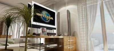

olá pessoal segue imagem para avaliação render vray
Cara ta fantastico!!! qual renderizador vc tah usando!!!! qual o sistem de iluminacao??? Abracos!!!
Roger Furukawa
obrigado , cara uso vray
Parabéns, d+ a imagem!
ficou muito bom! parabens!
muito 10 meu!
Oi Tana tudo jóia? Ficou show essa imagem!!!, muito boa modelagem, materiais e iluminação. E a composição da cena está perfeita, queria uma sala assim na minha casa !!!! rssssssssss.. abraço
A cena está perfeita! Daria um pouco de atenção a varanda, parece que os modelos estao sem materiais... O resto está lindo parabens!!
É o que tem!
muito obrigado agradeço as dicas
Bela cena! Só algumas coisinhas que me chamaram atenção: -eu particularmente não gosto de luzes "acessas" em cenas diurnas, mas sei que muitos clientes pedem, enfim.. Mas de qualquer forma, achei estranho a projeção das luzes na parede, indicando que elas estão acesas, mas na cena elas não aparecem acesas, sacou? Ilumina elas, coloca um glare também, que fica mais realista. -Concordo com Leomacz sobre a varanda -achei bem evidente a repetição do mesmo aparelho de DVD, e as almofadas no sofá não ficaram muito boas. Parecem estar voando hehehe. Mas é uma bela cena. Gostei especialmente da cortina e do posicionamento da câmera. A iluminação também ficou bem boa, assim como a composição geral da cena. Parabéns.
