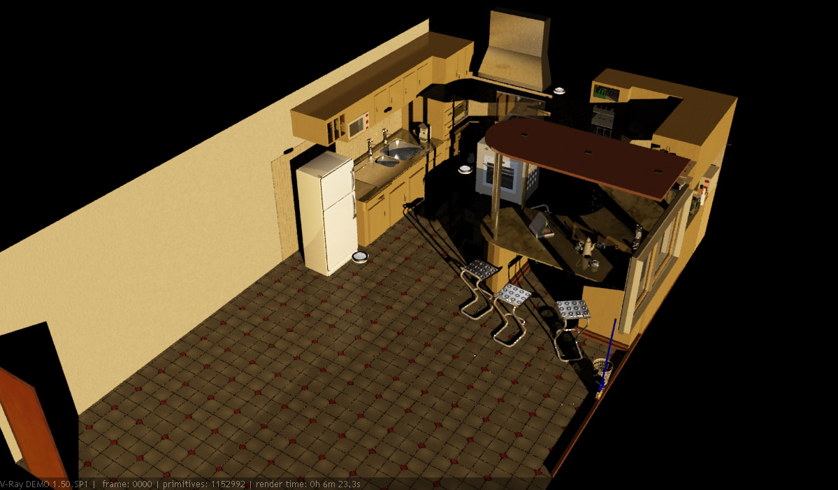

po dellos a cena da hora! mas como a galera flw tem que arrumar a iluminacao!! acho que para esse detalhes que vc botou na cena e melhor vc usar fix rate pois ele deixa mas detalhadas aquelas pequenas coisas que vc botou na cena! flw, bons estudos
Siuba! eu so dei umas duas mexidas nessa cena antes de postar! coda render teste no meu pc ta levando em media 2 horas! por isso postei logo para ver os comentarios e dicas e ai arrumo tudo e postar novamente! mas vou fazer um teste com fixed e ver como ta ficando! estranho é que a madeira do armario nao fica boa nessa cena e em outra ela ficou otima! tambem pequenos objetos que aparecem no light cache! na hora que renderiza eles somem! talvez seja algo no AA mesmo! valew o elogio e a dica! abs!
Dellos eu quero ver como vc modelo a cozinha por fora , como fez o ambiente da cena deste jeito aqui .
ah ta dellos! entendi!!
sva! to testando com o fixed! assim que terminar o render vou tentar fazer um render igual esse ai!
sva! fiz um render aqui! nao sei se é bem isso que vc queria ou para quer isso mas vou postar para vc ver!
Vc deu render mesmo rsrsr, esta modelagem foi com um Box com a normal invertida? Bom estou vendo que tem duais entrada de luz (porta e janela) vc bonde ilumina esta cena com environment, estou fazendo uma cena de teste para vc entende o que eu estou falando ainda hoje eu posto aqui no seu poste para baixa para toda galera estudar abs. AVS
a modelagem foi da cena feita no sketchup! e quase todos os objetos tambem! nessa cena acho que so os bancos, a piza e a vasoura nao fui eu que modelei! os materias da cena sao todos vray mat que eu configurei! e qnt as entradas de luz! a porta ta fechada e nao entra luz! so um pouquinho em baixo dela! essa cena ta dando problema no AA pq usei a mesma confg que usei em um ap que postei aqui! na outra cena ficou legal mas aqui ate some objetos! nao sei o que deu errado! mas ainda bem que deu errado em uma cena de estudo! se fosse trabalho ja tava ficando loko! vou aguardar sua cena! abs!
Bom Dellos como eu falei este ai à cena de teste espero ter ajudado em algo ,modelagem no Max render v-ray dois bloco pronto e os restantes minha modelagem iluminado por environment e material auto iluminados da uma olha na setagem eu sempre uso a mesma em toda as minhas cenas abs. AVS LINK para baixa a cena http://rapidshare.com/files/231151977/MAX_9_V-RAY.rar.html
sva! ajudou muito! sua setagem é quase igual a minha! mas a diferença foi que ajudou! tem uns valores na iluminaçao que nunca coloquei por medo de demorar muito! mas nessa sua cena desse tamanho todo leva menos tempo que na minha! vou rever minhas configs aqui! to renderizando a sua cena! a luz ficou bem mais forte que na sua! configurei a luz um pouco mais fraca e estou renderizando novamente! Valews mesmo! fico devendo uma! abs!
