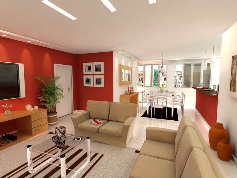

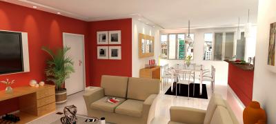

Galera boa tarde!!! :D Sou novo no site e novo no mundo 3D também, pra ser mais preciso, apenas uns 8 meses Vou postar duas imagens que fiz de um cliente aqui de Divinópolis-MG Comentários serão muito bem vindos. Preciso muito da opinião de todos para saber em que nível de qualidade eu estou Abraços a todos
Mto bom cara, a composicao esta show, mto detalhada Parabens. Uma dica eu poderia dar seria nas luzes incrustradas no gesso, ao ives de usar Spot, utilizar photometricas com arquivos IES da uma diferenca legal. Caso nao conheca, segue o link aki da 3d1 que tem estes arquivos... Abracos! http://www.tresd1.com.br/diversos.php?t=15304
Fala Edcavaco Cara concordo com você. Este arquivo quando renderizei, eu não sabia usar os IES, agora eu ja sei... mas como o serviço ja foi entregu, não preciso mecher denovo. Estou renderizando um novo serviço e aí sim, ja usando as IES Abraços!!!
axei a camera um pouco esquisita da um camera corretcion ai ! abraçs,..
A primeira está com a luz estourada no fundo. Mas a segunda está d+. Parabéns.
cara mto boa a cena a modelagem mas olha na minha opniao poderia melhorar algumas coisas, vamos la 1. os vasos laranjas, parece mto chapado...seria bom se for ceramica da uma testada no material pra parecer mais real talvey um fallof....pq a ceramica ainda reflete um pouco de luz, a janela nao sei oq houve q um vidro ta branco e o outro ta cinza....e nao da pra ver o bg atravey deles...axo q vc esqueceu de clicar no material deles o alfa e shadow q ai o bg aparece atravey do vidro na montagem do p.s. 2. bom os puxadores e a base do banco estao com o mesmo material neh? se for cromado axo q vc usou o vray materials um q fica um quadrado branco no slot neh? senao for ta bem parecido, eu aconselharia a muda-lo, colocaria o HDR e faria um material simples mesmo, difuse cinza, reflect 255 ref gloss... 0,85 subdv 25 vai melhorar mto o realismo ah e o piso....nao ta dando pra ver o rejunte e tals e fay uma diferencaaa hehehe, bom se sugerir besteira ai me desculpe mexo a pouco tempo no max masss se puder fayer um up com essas sugestoes gostaria mto de ver o resultado mas em tdo caso parabens as imagens estao bem bonitas
Valew Felipe Ah só para esclarecer, na planta aquela parte acizentada que parece vidros diferentes no fundo da sala é a área de serviço do ap, que fica lá trás... Abraços!!!
ta ficando boa soh tem q melhorar alguns materiais
http://leandronicolaci.wix.com/portfolio http://www.leandronicolaci.blogspot.com/
Muito boa pareabens.
Fala Diogo blz pura? kara Seja bem vindo ao forum. Bom eu gostei pra caramba da sua cena, acho que vc manda bem nos trabalhos 3D, com relação a composição, ta show. A unica coisa que me incmodou um pouco foi na segunda cena a camera esta meio destorcida, mas de resto ta show. parabens.
