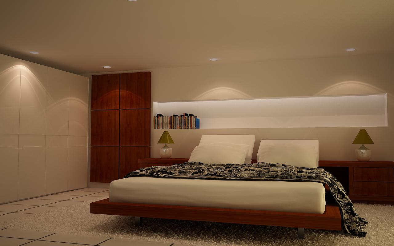

Galera essa eh mais um quarto que fiz esse final de semana, ainda naum terminei mais avaliem ai 3d max 2009 + vray...
Oi Bruno! Está ficando bem legal o projeto. As coisas que me incomodaram nessa imagem foram o tapete, que parece não ter muitos fios, e a coberta, que não está decaindo na cama naturalmente. Abraços.
Kara Eu Tbm Falta O (ao) Masi Naum Sei Fazer No Vray Alguem Sabe Como Fazer?? Faloww Valew
faz o AO no mental ray, ai depois vc passa para o photoshop, bota as 2 imgs em layers diferentes e coloca um multiply na camada do AO falou!
Dai Vou Ter Que Colocar O Render Como Metal Ray Tbm Neh
Quanto que o forro tem de altura? achei baixo. mas o render ta massa... mto bom mesmo.
O Forro Tem 2m e 80cm .... Sera Que Eh Bom Almentar Para 3m?? Valew FaraÓ
axo q o rejunte ta meio grosso, deveria colocar um brilho nas lampadas, ou vraylightmaterial ou no p.s mesmo, axo q deveria clarear um pouco mais pq aparentemente tdas as lampadas estao ligadas, mas ta com uma otima qualidade de render, bom..vai minhas humildes sugestoes...heheh abraços
oloko felique que isso humildes mais estao sertas eu usei nas lampadas vraylghtmy vo almetar o color dela....
muito bom! 00mu: Eu nao sei direito como isso funciona e nem pra que serve, vi alguns tutoriais mas fico perdida.... gostaria de saber onde tem um link para poder estudar direito isso. abraços
