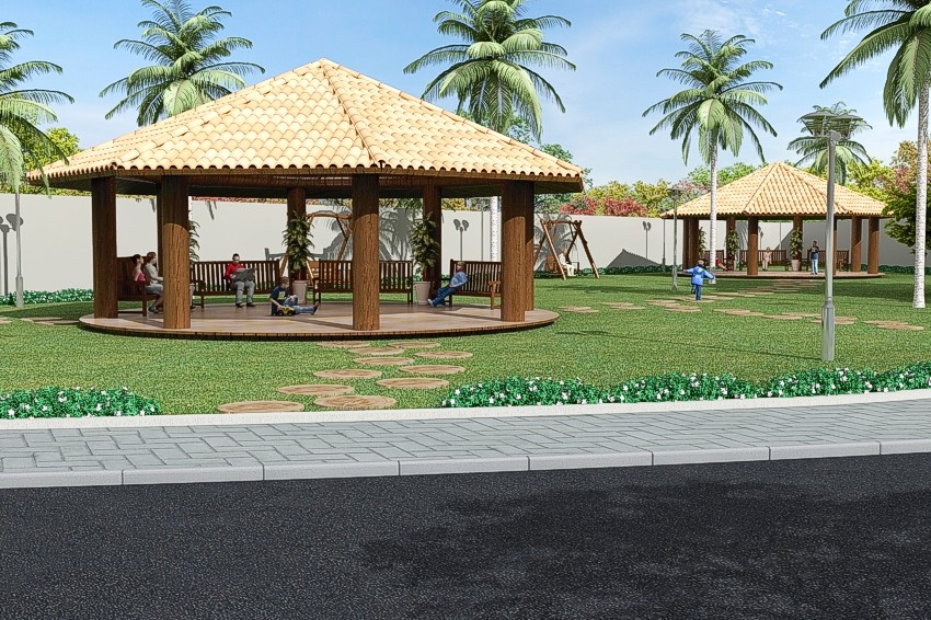

fala galera 3d1 queria umas dicas em um serviço que terminei a algum tempo atrás renderizei essa externa usando o v-ray :D ...
Legal...muito bom.
opa, tá legal cara! Bom, já que vc pediu algumas sugestões... hehehe :demo: 1 - Levanta a câmera (deixe o final da linha da calçada a 1/3 da imagem, entendeu?) Só isso já vai melhorar bastante. 2 - Crie um AO (Ambient Occlusion) pra dar mais vida a imagem 3 - A grama está muito verdinha... e muito certinha tb. Não sei se usou plane, ou box, mas aumente as faces e cria umas ondulações (pode ser com noise) para tirar esse aspecto plano. 4 - Os pavers da sua calçada estão enormes... normalmente eles têm 10x25 (algo assim). É isso aí, acho q com essas sugestões já iria melhorar bastante. Abraço!

Eu achei o maior barato! Estava precisando desenhar um jardim mas fiz uma ilustração no corel. Minha meta é fazer em 3d.
O jardim está ótimo cara, mas a calçada e principalmente o asfalto podem melhorar. Nenhum asfalto é tão perfeito. No cgtextures tem umas imagens boas de ruas.
V-Ray 1.5 Addict
valeu pelas dicas vou melhorar...
Gostei, mas concordo com as dicas dos amigos, vai ficar show.
eu achei a imagem boa, a grama só almentaria ela um pouquinho. e estas vegetação do canteiro não achei que ficou convicente. isto seria um rpc da vida?
tambem da uma melhorada nas texturas dos pilares. estao distoando muito do restante da imagem.
