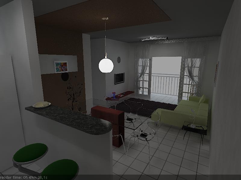

imagem para avaliação
Cara ta ficando maneira sua cena precisa trabalha melhor alguns materias e ajusta melhor o AA para tira o serrilhado da imagem e baixa um poco a camera...abraço!!
valeu ai rapaz vou da uma ajustada na cena e posto novamente E o serrilhado é por que ta em baixa mesmo. obrigado
Quem não tenta não sabe do que é capaz
Ficou legal o ambiente, que tal uma escurecida no vidro da mesa...tipo fume...uma dica apenas rss

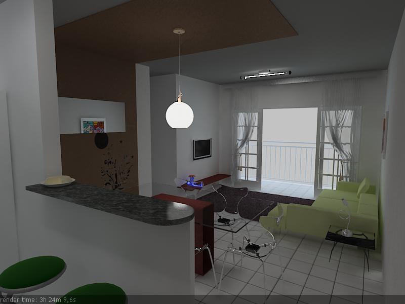

imagem com algumas modificações
Eu achei legal...Só que falta muita coisa pra ajustar...As texturas, iluminação, e também adicionar um passe de ambient occlusion...Isso vai fazer uma diferença monstra!!! Continue firme e forte que vai ficar show...Ah, e se vc clicar com o botão em cima da câmera, e aplicar o Camera Correction Modifier vai melhorar essa perspectiva forçada que tem na imagem, ok? Abs
Guto Bocchi http://gutobocchi.wordpress.com/ https://www.facebook.com/pages/Guto-Bocchi-De-Bortoli-Maquetes-3D/377540525603463?ref=hl
kra ta ficando legal, coloca um fundo, diminui um pouco o rejunte, aplica um camera correction, liga a tv, tira o sombra do globo da madeira ou diminui ta marcando muito espero ter ajudado abç
http://leandronicolaci.wix.com/portfolio http://www.leandronicolaci.blogspot.com/
como se usa esse ambient occlusion e onde fika leandro, a sombra na madeira, na verdade faz parte de um adesivo
Achei escura, clareia mais.

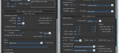

clarear mais. to querendo da uma arrumada mais, mais ta demorando muito a renderizar, essa ai demorou 3 horas e 23 minutos alguem saberia como diminuir o tempo de render sem que a imagem fique em baixa resolução
