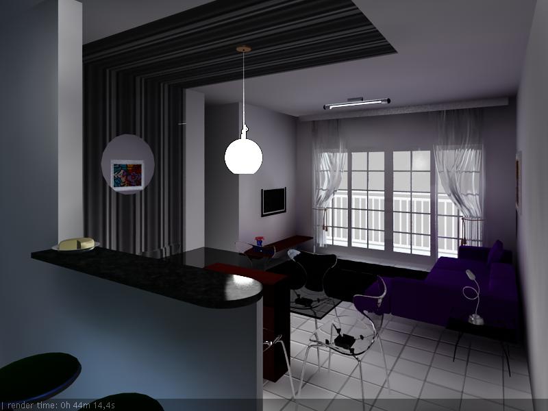

E ai Dalmir! blz? se vc colocar as configuraçoes do render fica mais fácil do pessoal ajudar! a cena ta com uma composição legal! mas a luz tem que dar uma melhorada nela! posta as configs ai para gente dar uma olhada! abs!

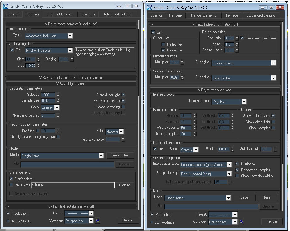

E ai dellos blz Estas são as Configuração usada nesta cena. Ajuda ai galera
Dalmir! seria bom as config das luzes! Dei uma olhada rápida nas configs pq esta meio corrido aqui! mas pelo que vi! seu render não era para estar demorando mais do que o normal! pode ser que o motivo de estar demorando seja algo nos materiais ou nas luzes! mas vamos ver o que o pessoal do fórum diz! abs!
fala Dalmir de Paula !!! de começo estarei falando que minhas criticas aki sao contrutivas !!! OK ! cara de olho assim axei 2 coisas que pesam o seu render d+ ! 1º use o detail enhancemant so quando for extremamente necessario !!! se vc nao sabe pra ke ele serve não ligue-o ! pois o seu time de render ira dobrar no minimo !!! 2º Você esta usando o valor extraordinário de 6,0 no Global subdivs na aba QMC Sampler !!! cara pelo visto vc chegou nesses valores apenas entuxando parametro ! assim faça esse pequeno teste e vera que nao tem diferenca alguma na cena basicamente : para estudar luz , materiais use : Light Cache : 250 ! Irradiance : HSph : 30 , interp : 20 Desabilite o Detail ! QMC Sampler : Min Samples : 8 Global : 1,0 faça os teste e poste aki os resultados !! espero ter ajudado ! abração !!

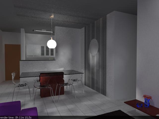

godon2004 BLZ. renderizei esta com as configurações que vc me passou. e foi bem mais rapido. dia mais ai o que pode ser feito pra ficar melhor coloquei Light Cache : 500 ! .

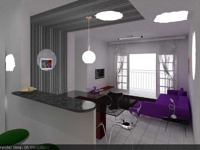

alguem sabe porq esta aparecendo esses clarão na cena.
ta melhorando a cena, opinem ai galera, o q pode ser melhorado. te mais obrigado.
