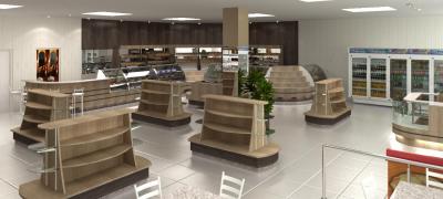

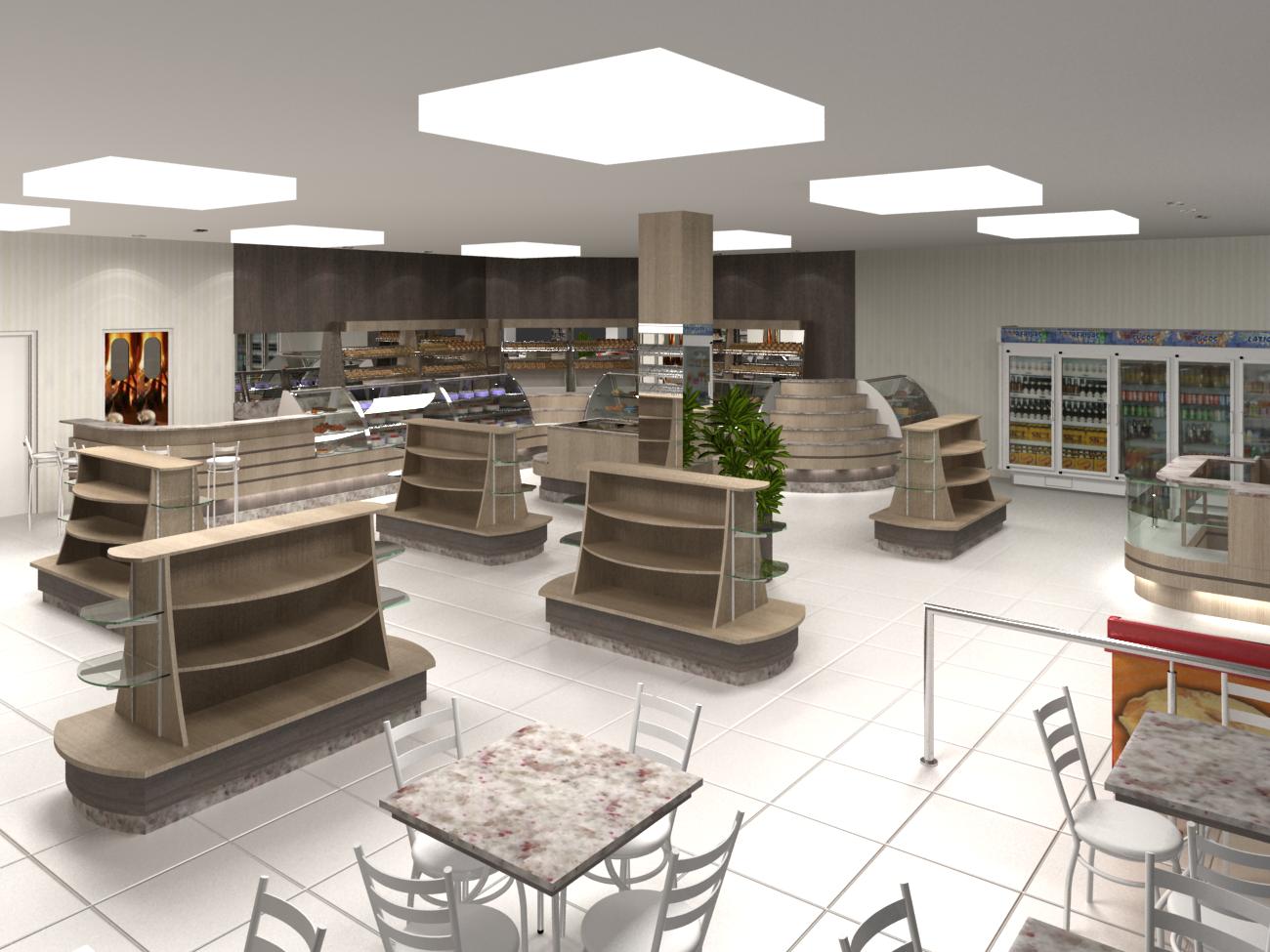

uma padaria para avaliaçao criticas e sugestoes sao mt bem vindas
gostaria q avaliassem

cara ficou bem legal, só acho que tem que arrumar alguns mapeamentos, como por exemplo o da mesa de marmore, essa luz ta estorada demais e o teto ta muito escuro pra uma luz dessa. os free points na paredes, deveriam ter spots em cima deles porque a luz ta vindo do nada... mas a iluminação ta legal cara a construção da cena tambem parabéns, só da uma arrumada nisso abraços

alexferreraa,vou ver isso q vc falou,com relaçao os free points,tem spots,mas naum apareceu direito,talves por causa do teto ficado realmente escuro valeu mesmo amigo

Tirando as luzes quadradas ficou legal. Abre um vão no teto para embutir as luzes que fica bom.

Fala fera! Cara,este teto tá meio estranho não achas? Parece que a luminária está voando,tenta arrumar isso que fica mais style!! Mas está bem legal esta tua padoca hein! Parabéns cara!!
arkaiko,agora q vc falou,parei pra olhar certinho,realmente parecen estar voando,principalmente essas mais perto da camera,vou verificar isso. valeu cara

ficou 10! parabens!
valeu siuba. estou seguindo os conselhos do pessoal e dando uma melhorada nela

Além dos comentários acima eu diria que precisa rechear as gôndolas com produtos. Pode fazer isso com modêlos 3D ou com imagens aplicadas em planes com opacidade. Marco.
