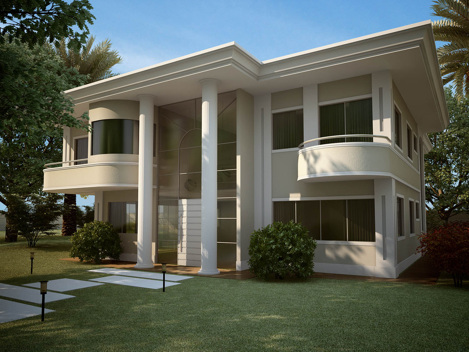

ok Rafa... mas só consigo agora na terça feira.....o arquivo tá no meu escritório.

Nossa bmgodinho, o up ficou super legal....parabens! Sobre os detalhes que comentei...eu sei bem como eh, nos meus trabalhos tbm...eu sou obrigado a deixar passar varios erros mesmo percebendo-os devido a falta de tempo para entregar... abs

Nossa ta ficando muito massa! Manda essa setagem de iluminação pra gente. A única coisa a perguntar, é se esses vidros serão assim escuros mesmo. Sobre essas manchas na sanca, tenta aumentar o valor do interp samples do irradiance map, acho que resolve. Um abraço.

Tb modelo no sketch, está muito boa a modelagem e a última cena postada tb, ótimo trabalho, parabéns!

Ficou ótimo cara, mas achei os vidros muito escuros e sem reflexos. Acho que isso pode melhorar a imagem.

ta massa hein bicho... rsrs. parabens velho, acho que o que tinha pra falar a galera ja comentou. abraço
Segue um Up da imagem. O Iterp. Samples maior resolveu o problemas nas manchas das sancas. Depois posto os presets da imagem

show
ficou melhor agora. Que bom que minha dica ajudou. Abraço.
