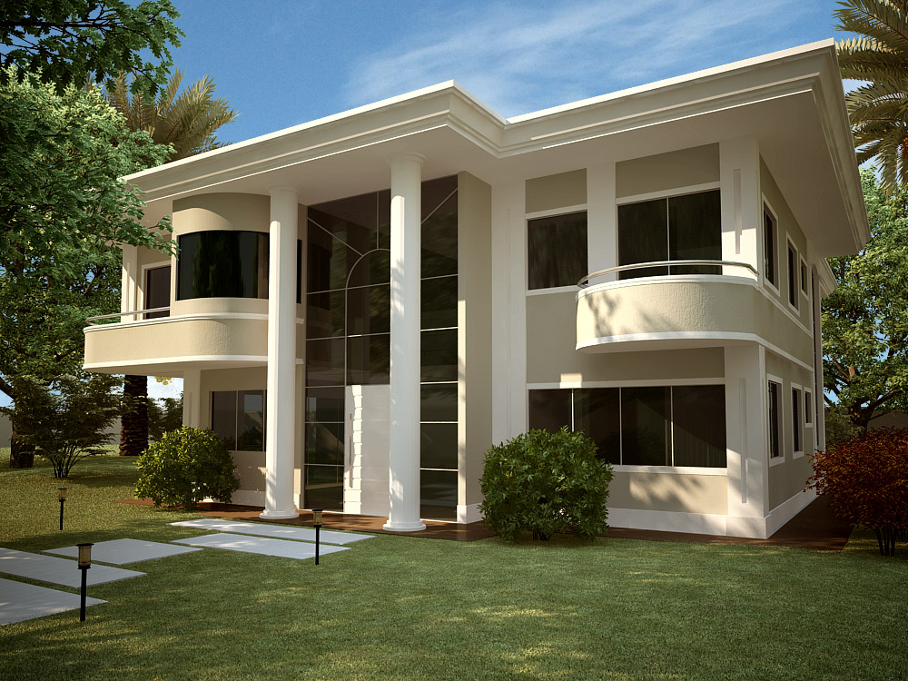

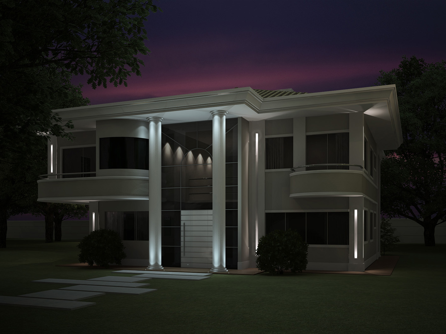

Fala galera... Segue um trabalho ainda em desenvolvimento. Falta algumas coisas....entre elas tirar essas manchas nos frisos do telhado por exemplo (alguma dica????...rsrs) um abraço...e os velhos e bons comentários...

bmgodinho... nossa!! tá muito chique!! XD parabéns!! então.. tá usando oq?? xD senão o pessoal não consegue ajuda! ^^... eu acho que vc deve aumentar o samples! ou colocar uma omni proximo mais com pouca intensidade... tipo 0,02.. xD t++ abraço!
e ae Rafa....desculpae....rsrs To usando Vray mesmo com ajuste no Photoshop (principalmente o AO) Casa modelada no Sketchup (+ alguém faz isso??) e depois exportada em DWG para o max para aplicação de texturas e luzes (Vray, SUN, SKY e Camera)
www.realmultimidias.com.br
axa q issu! xD to aki pra ajuda! ^^ O Andeciuala tb modela no Sketchup.. ^^..ate renderiza la mesmo ... com o vray tb ^^ então... tenta aumentar mais o samples....Adaptive subdivision... ^^ cuidado.. aumenta muito o tempo de render! ^^ (eu acho!..faiz tempo q num renderizo no vray! xD) depois coloca a config q vc ta usando ^^...t++

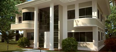

bmgodinho, parabens tua cena ta show....muito bom. Como vc disse que esta em desenvolvimento vou tentar dar algumas dicas: - as luzas me pareceram estar "vazando" na laje ali em cima, na cena noturna. - entre a img 1 e 3 (que sao a mesma vista) me pareceram tbm atar "aparecendo" umas plantas no muro ao fundo....que a noite nao tinham. - Aplicar um SMOTH nos pilares e na caixa d´agua. - dar uma "recortada" na telha, as telhas me pareceram estar diretas, uma peça soh. Ficaram exelentes: - vegetação - iluminação externa - renderização espero ter ajudado. abs
Rene Rodrigues Maquete Eletrônica youtube.com/rene3ds
Muito bom, mas só achei o balanço muito exagerado. Posta u'ps, de acordo com os comentários.
Fala galera..obrigado pelas dicas Rene, segue uns comentários: - as luzas me pareceram estar "vazando" na laje ali em cima, na cena noturna. (é um fato, não sei como alterar isso, seria apenas no photoshop?) - entre a img 1 e 3 (que sao a mesma vista) me pareceram tbm atar "aparecendo" umas plantas no muro ao fundo....que a noite nao tinham. (realmente, inseri no Photoshop, pela correria, acabei só fazendo na diurna) - Aplicar um SMOTH nos pilares e na caixa d´agua. (Os pilares da entrada realmente são facetados, na caixa dágua não. Dá pra melhorar) - dar uma "recortada" na telha, as telhas me pareceram estar diretas, uma peça soh. (Isso ai com certeza vai melhorar muito. Mas foi a pressa pra enviar a imagem para o cliente antes do feriado. Vai ser melhorado com certeza)

Gostei mais da luz diurna, ficou show. Da uma dica de setagem dessa iluminação pra gente. Abraço.

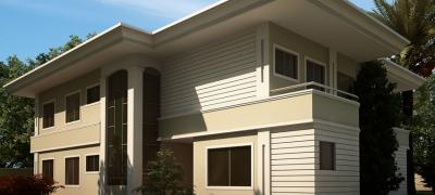

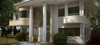

Atualização da imagem.....SEM AO Ainda procurando o melhor caminho. (E ainda não consegui resolver as manchas nas sancas do telhado, já aumentei, e muito, o Adaptive subdivision e nada.)
que estranho...aa percebi q ta meio estranho as linhas.. melhora o AA( Anti-Aliasing).. tenta tb melhora o DMC..tipo 0.9, noise 0.001 e 16 samples... ^^ tenta.. fazer um test.. volta a config do Adap Sub.. do jeito q tava..e melhora ai.. o DMC... depois fala como q ta as suas config... pra gente ve xD t++ abraço!
