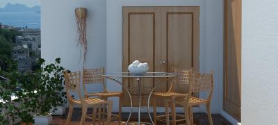

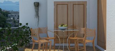

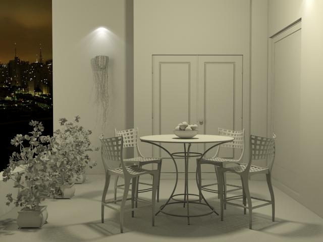

Pessoal, gostaria da ajuda de vcs para melhorar essa iluminação ou dizer se é assim mesmo ou não..minha duvida é se esta passando a sensação de noturna...qual cor colocar para gerar a iluminação noturna...gdesde ja agradeço vcs..

Olha velho nem sempre da certo vc usa uma cena pronta , não sei se vc já reparou mais elas quase sempre estão em uma escala diferente isto influencia muito na iluminação eu tenho varias cenas da evermotion mais nem sempre consigo fazer o mesmo render numa cena modelado por mim , mais é sempre bom pratica e desmontar toda a cena para estuda boa sorte ai nos seus estudos abs
Bem pensando AVS..realmente ja tive problemas desse tipo e nem me toquei nisso....vou providenciar outra cena....e de autoria pripria dessa vez.....rsss valeu
Fala MMaximuss, não manjo muito de noturnas mas tenho conseguido um resultado razoavel usando uma mr Area Spot como "lua". Coloco uma cor bem roxona (ou azul bem escuro) nela pra dar um clima e ilumino o resto normalmente, derrepente vale a pena tentar. Boa sorte, grde abraço
