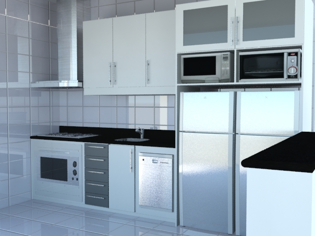

e ai pessoal segue uma imagem de uma cozinha pra vocês avaliarem, Mental Ray 3Ds Max 2010 desde ja obrigado.

Opa, blz?? fez no MR? olha, oq to sentindo falta em sua cena é de "volumetria", tá faltando um AO pra dar uma melhorada...tá muito "lavado", a iluminação tem que ser melhorada tb...mas é isso meu velho, com alguns ajustes vai ficar uma beleza! abraços!
Tu é colorado eu tbm :) o que é Ao e como eu coloco?

De uma boa observada em sua cena, essas geladeiras estao minusculas comparadas ao resto dos objetos, da uma escalonada nelas. A altura media de uma geladeira e 1,80 m de altura.
Boa cena cara..........mas concordo com o paolo.
cena branca... difícil de acertar a iluminação, ta bacana mas tem q diminuir a distância do porcelanato
-Esse material que voce esta usando nas pias, nao esta bom, esta totalmente sem volume. -Sua cena esta muito serilhada, aumente a precisao do AA. -A profundidade do rejunte esta muito alta. -O material de vidro das portas do armario tambem nao estao boas. -Normalmente o piso e o azulejo tem tamanhos distintos, na sua cena, nota-se que ambos sao do mesmo tamanho e material. -falta AO, para reforcas as sombras em algumas areas.

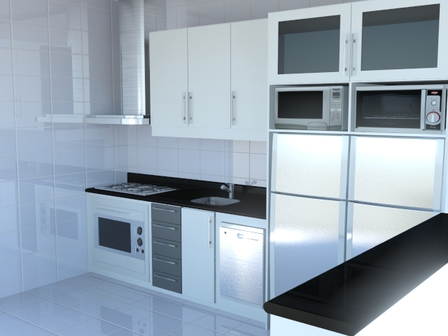

Mais uma
http:/maiconleffa.blogspot.com http://www.flickr.com/photos/98521608@N03/

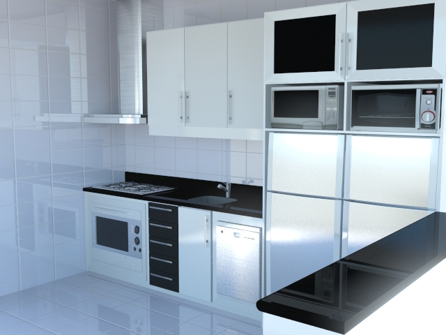

mais uma, por favor opinem.
