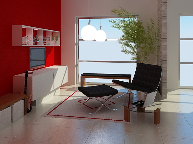

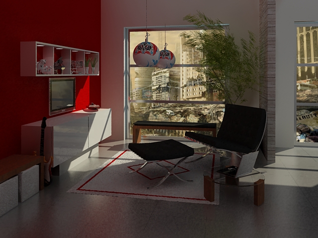

Fala galera, blz? Estou começando agora a aprender Vray e cenas internas, então peguei essa cena para praticar. ;) Por favor, critiquem para eu saber onde melhorar. O render não está em alta e faltam alguns detalhes. Tempo de render: 3m 42s Core 2Quad Q6600 2.4 - GeForce 8400GS - 4GB - MAX8 - Vray 1.5 R3 - XP64
Bom, já que ngm comentou vai um UP pra ver se alguem se anima a me dar umas dicas :-P Tempo de render: 4m 02s Core 2Quad Q6600 2.4 - GeForce 8400GS - 4GB - MAX8 - Vray 1.5 R3 - XP64
oLá amigo, Legal sua imagem, eu ainda não to em ponto de distribuir comentário e dicas rs so um aprendiz mas assim eu não intende as luzes ai na cena elas estão acesas durante o dia, de uma justada mais para não brilhar tanto que canal vc usou apar setagem do render, Low?

"Marcio Corel" disse: oLá amigo, Legal sua imagem, eu ainda não to em ponto de distribuir comentário e dicas rs so um aprendiz mas assim eu não intende as luzes ai na cena elas estão acesas durante o dia, de uma justada mais para não brilhar tanto que canal vc usou apar setagem do render, Low?
Olá Marcio, vlws pelo comentario... vou dar uma atenuada naquelas luzes, acredito que pode ficar mais realista, comparei com umas no trabalho e elas "refletem" bem mesmo num ambiente claro. Quanto a setagem do render, no GI usei 1.05 em Irradiance Map e 0,95 no Light Cache, e o Irradiance estava no Very Low (70/25). Logo logo posto mais alguns Ups.
Gostei de sua cena rafaz, mas só achei desnecessário a luminária estar acesa, outra coisa o BG ta muito limpo, da a impressão que a casa ta acima das nuvens... da mais uma incrementadinha, do resto achei legal.
"lhmaciel" disse: Gostei de sua cena rafaz, mas só achei desnecessário a luminária estar acesa, outra coisa o BG ta muito limpo, da a impressão que a casa ta acima das nuvens... da mais uma incrementadinha, do resto achei legal.
Vlws pelo comentário! Na verdade ainda não terminei a cena, está só com o ceu do VraySun, irei colocar um bg ainda, e a luminária está sem o material, pois eu estava preparando ele ainda, por isso parece acesa. Logo logo posto mais ups! Vlws!

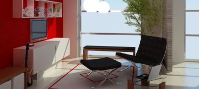

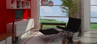

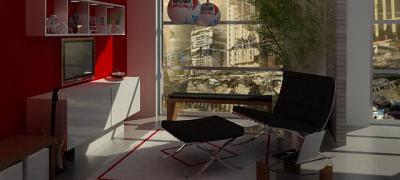

Segue um Up. Talvez seja o final desse post, comments pls!

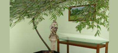

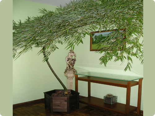

essa palta esta mto curva, parece ter um furacão na sala tapeta ta legal, piso da pra melhorar iluminação ta boa
www.viniciusgianelli.com.br
ta mto boa a cena mais achei o BG meio estranho...e da um bump maior nesse piso!!! mais continua ai que ta ficando bom!!!
Vinicius - Essa planda é um Bambu Mosso, ele fica bem curvo mesmo. Samiosp - É, esse BG foi a la Inferno do Constantine =P Vou arrumar o bump e logo mais posto um UP. Vlws!
