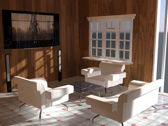

a noite irei fazer oque meu amigo ARKAIKO recomendou para deixar a cena bem mais bonita, espero comentários de mais alguém de como melhorar esta cena mais ainda e eu fazer para postar e compartilhar no forum como a mesma foi feita, obrigado pessoal
"A R K A I K O" disse: Ae cara tá melhorando bastante,mas tuas sombras estão duras demais,tente deixar elas mais macias,o chão está muito reflexivo para essa madeira,tente deixar com pouco reflexo e use salências nele. Tente usar um glare de leve na tv,para demonstrar que realmente ela está ligada e faça uns rodapés na sala. Aguardo up!

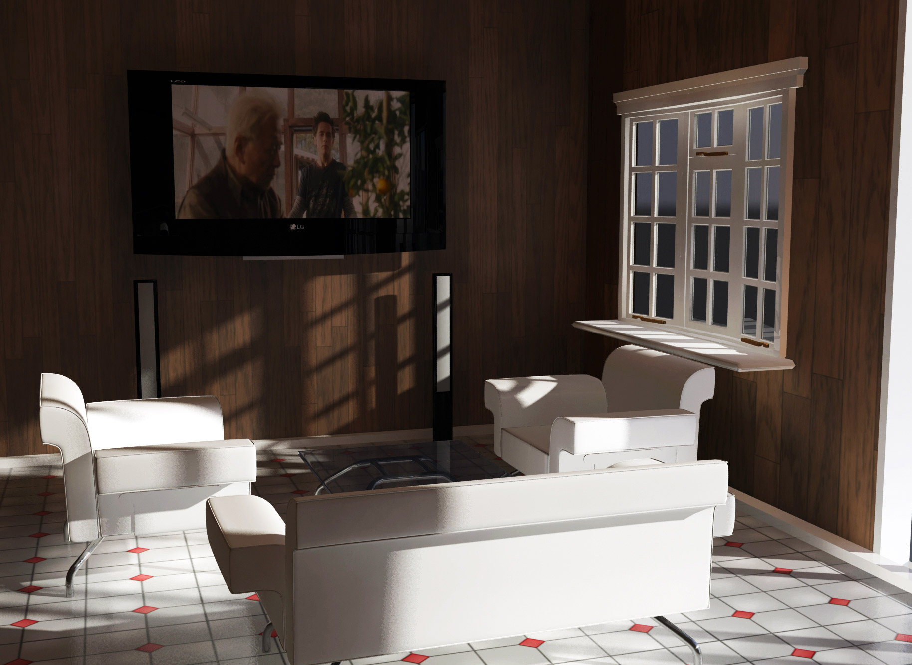

Aê mano voltei com o UP, queria que vc avaliasse ai de novo por gentileza =D... eu to começando a gostar ó de verdade tá ficando legal. me diz oque ce acha vlw mano abraços... ah gostaria que todos comentassem não só meu amigo ARKAIKO
Aê pessoal a cena em alta resolução para vcs verem vlw, agurado comentários viu
Ai está meus renders para vcs avaliarem, vlw galera
Alguém manda comentários para mim saber em que posso melhorar e reenviar o UP vlw
Qual iluminação vc está usando?
novo up com pequenas alterações para avaliações
E ae blz!!Cara,a Tv está muito apagada,e o Bground não está legal,ele tá escuro mas parece ter um sol bem forte lá fora,tenta arrumar isso por enquanto,ok aguardo cara!
As ultimas cenas mostraram uma evolucão enorme em comparacao com as primeiras cenas. Parabens. Só vou apontar algumas coisinhas que ainda falta melhorar, a TV precisa de um material auto iluminado para ficar mais realistico, coloca o mesmo mapa do diffuse no mapa de self-illumination. E com toda esta luz entrando pela janela, o BG deveria estar mto mais claro, se for mr sky, isso é provavelmente escala incorreta da cena. Dá pra corrigir aumentando a intensidade do mapa. E tambem percebi algumas manchas causadas por configuracão do GI, se der, posta a setagem do GI e do FG aqui pra gente te ajudar blz? E continua postando ups da cena. Abraco.
Boa tarde Bom brother achei sua evoluçao consideravel mais senti muita falta do GI na cena... E ainda sua janela esta desporposional... O sofas nam entendi bem que material que é se é couro ou tecido... Naum sei o que vc fez com o Shader Mr Phisicalsky se vc desabilotou a opçao automatica dele ou sua MR sky esta muito franca pode ser isso tabm, pra ficar mais claro posta um wire dela e as configuraçoes da cena pra mim poder te ajudar blz.....
