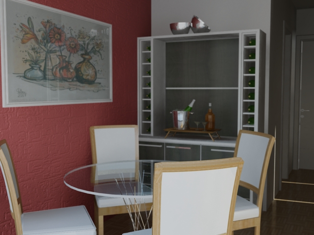

Eae Pessoal !! Tinha feito uma sala toda + ae achei q tinha ficado muito feio o bang hAUahU ai peguei soh 1 pedacinho pra renderiza !! Programa : Promob Renderização : 3ds Max 9 - Mental ray Plz critica o bang ae vlw abraço a todos !!!!
E ae Camarada, tudo bem? Pode falar mesmo? Então, para começar não entendi aquelas luses vindo do corredor? Segundo eu achei que esse material da cadeira deveria ser mais realista, digamos u quer um veludo por exemplo, então o ideal é que tu tente chegar o mais proximo do que é um veludo. reflexo e texturas, eu achei que o material da cadeira estava devendo. Fora isso tu poderia melhorar um pouco mais a iluminação! Abraço e boa sorte :)

vlws pela dica leandro as luzes no corredor é que tem porta ali haUaHua !!! + vlws mesmo vo alterar o material da cadeira logo - , abraço !!

Opa Gabriel, gostei de sua sala, mas tem algumas coisinhas aí que poderia ser melhorada, por exemplo, o vidro da mesa, notou que a espessura ta branca?? vidro geralmente fica escuro muda o IOR do vidro, outra coisa é o pé da mesa, parece ser um monte de fios (vergalhão) ta dando a impressão de muita fragilidade se fosse real ele não aguentaria o tampo da mesa.. que por sua ta muito espesso, parece ter uns 2 cm de espessura isso é muito para um tampo de vidro, outra coisa... o quadro ta sem sombra, fazendo com que pereça que é uma textura aplicada.... do resto ta super legal, parabéns.
