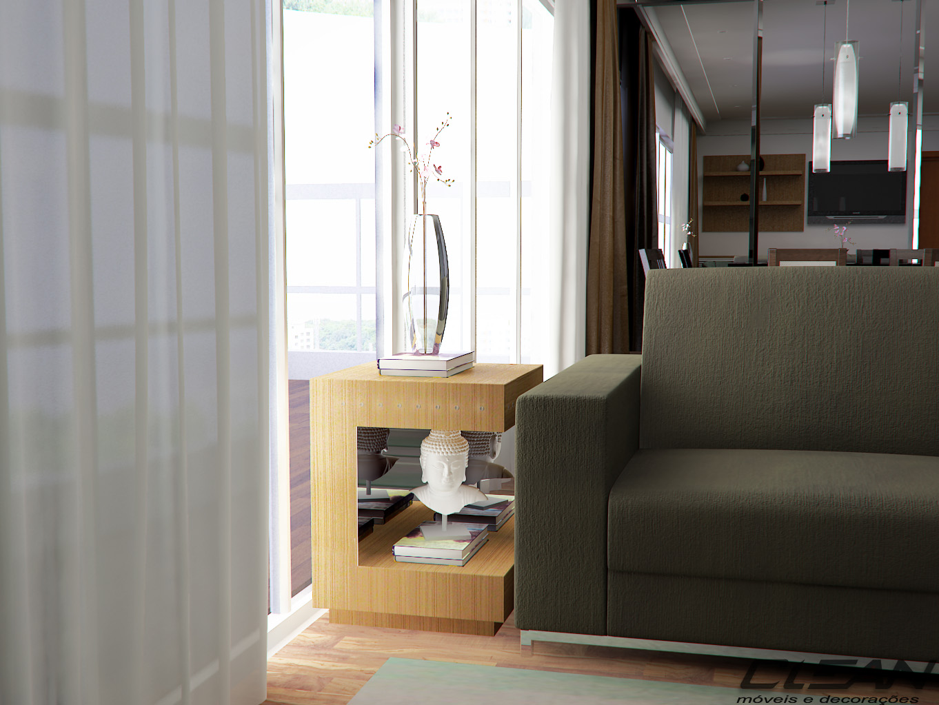

Galera, fiz essa cena no meio de um projeto , as outras cenas nem dei tanta atençao , mas queria deixar essa em especial bem bacana , questao de cores eu nao posso mudar nada , sao as escolhas do cliente , mas o que eu queria ajuda da galera é o seguinte ...na mesa de canto voces podem notar que tem umas pedras de strass ...com vcs achao que eu posso melhorar a apresentaçao delas ? e fica pra comentarem sobre o resto da cena tambem , abraços Fabiogaino
ficou boa cara. parabens.
Nada a comentar! Parabéns!!!
mto boa parabenss

cara eu acho que para melhorar a paresentação delas a madeira devia ser escura... mogno talvez...e uma luz nela...onde estão as pedras....
Ficou ótimo cara. Luz e materiais. Parabéns!

Cara,tá linda a cena,só mude uns materiais que ficará louca! O material do sofá tá parecendo parede de cimento,eu sei o material que tentou fazer,acho que precisa melhorar um pouco este material! Achei confuso o lado de fora,o que tem ali?Só vejo um chão de madeira,o que seria ali?O exterior da casa ou outro cômodo? O serrilhado do vaso tá estragando também,tenta tirá-lo. Agora uma coisa que deu um nó na cabeça,foi a parada do móvel com strass,pois ali tem uma estátua,dá pra se ver o reflexo dela dos dois lados,mas também dá pra ver um pedaço da cortina,e no outro lado (esquerdo) tem os reflexos mas não dá pra saber o que têm ali,o que tá refletindo,aonde termina o espelho,entendeu!!?rsrss Acho que faltou um AO aí também,bem leve! E quanto ao strass,já que vc quer destacar eles,tentar fazer algo desse tipo http://www.designshoot.com/rendering-realistic-diamonds-using-mental-ray.html/ Aguardo up´s!!
