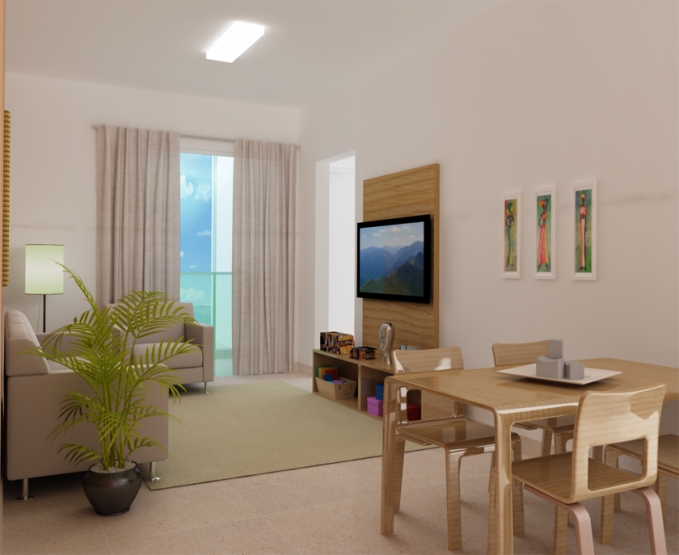

SEGUE AE UMA IMAGEM PARA AVALIAÇÃO SEMPRE TIVE VONTADE DE FAZER ALGO EM 3D AGORA ESTOU COMEÇANDO A FAZER CRITIQUEM AE PARA QUE EU POSSA VER ONDE MELHORAR VALEU
Cristiano, seja bem vindo, sua cena ta muito bonita mas pode ficar bem melhor...vms falar das texturas... a da mesa e cadeiras por exemplo, estão com muito brilho se são realemnte madeira, vc pode diminuir o brilho e deixar um pouco mais fosco, a textura do piso, diminui o tile deles, estão com placas muito grande para o piso de uma casa, a luz ta quase perfeita, note bem que ela ta fazendo com que a parede da direita se confunda com o teto, parecer ser uma coisa só..muda isso, outra coisa a lampada do teto, parace ser um blobo só com glow, coloca uma base de alumínio para ficar mais real...e para finalizar o BG mostrando só o céu com nuvens dá a impressão que a casa ta no ar... o resto ta muito bom, parabéns.
Achei a mesa muito reflexiva e faltou sombra no encontro do teto com a parede, mas a imagem está massa.
