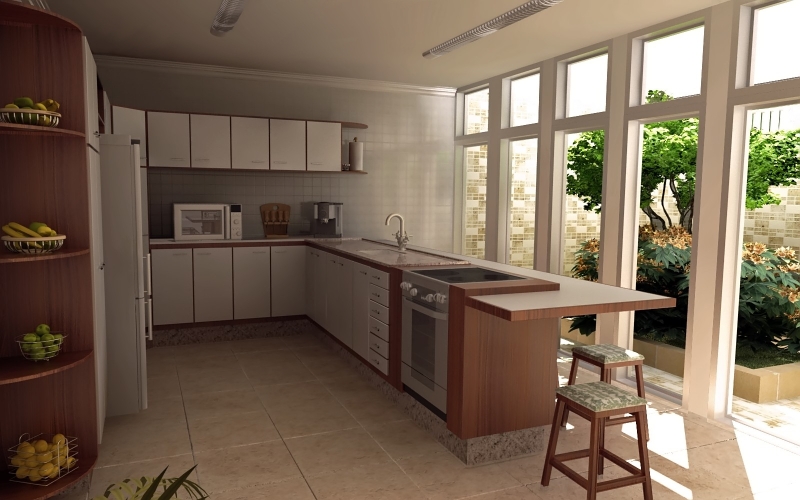

Ola pessoal, fiz esta cozinha em algumas horas. Trata de um projeto de reforma e redecoração. Modelada no Blender, composta e renderizada no 3DMax - Vray sem mais delongas vamos à imagem. Críticas, tanto positivas como negativas, serão bem vindas. Desde já grato.

Show!!!!ta muito bom!!parabens!!!
Steinitz ficou bem bacana seu trabalho eu só botaria um coifa parabéns veio abs
a arvore lah do fundo eh 2d? se pa ela ta muito verdinha...mas a cena ta linda parabéns
Pq nao compos toda no Blender e renderizou tbm? To usando o Yafaray, to achando muito bom.
A cena tá bonita cara,parabéns! Acho que os banquinhos estão bem pequenos,se o cara for sentar ali pra comer,vai ficar meio complicado,incômodo,só se for um cara que nem eu,de 1,92cm,daí acho que dá rsrsrs. Já que está cozinha tem tantas janelas e grandes,acho que esta cozinha estaria mais clara,no canto esquerdo da imagem não estaria com tanta sombra,e está bem manchada no teto também. Acho que se você ligasse as luminária,ficaria mais charmosa a imagem. O material usado na porta do microondas está muito refletivo,seria melhor menos reflexo e com distorção IOR maior. Acho que os ármarios superiores estão um pouco fora de escala,pequenos,se aumentasse um pouco mais,seria melhor. Se você usasse um mapa de AO ficaria melhor também,pois se você reparar,a ilha parece estar meio"flutuando",olhe no começo dela,não parece ter contato ao chão. Lembre-se que procuro fazer críticas construtivas,caso se sinta ofendido,pode dizer na boa,aqui é um fórum e não desfile de moda,eu não sei nada de 3d,mas procuro tentar ajudar e ser ajudado! Abraços e aguardo Up´s cara!
esta 10 tanto na iluminação como na modelagem
schendel Valeu cara sva Eu até iria colocar, mas a cliente não gosta de coifas, e sabe como é...cliente sempre tem razão. Felipe Fontes Delfino Não, a árvore é 3D mesmo, da Evermotion. Muito obrigado =P Kornlu Eu também já usei muito o Yaf(a)Ray, mas depois que comecei a fuçar no 3D Max em conjunto com Vray, achei muito mais práitco e ágil o trabalho. Mas aí eu acredito ser uma questão de gosto, Yaf(a)Ray é muito bom também. ARKAIKO Eu me sentir ofendido???cê tá louco cara!? você tem 1,92!!!!! Mas falando sério agora, eu achei muito válidas suas críticas, como eu sempre digo, é sempre bom ter outros olhos críticos, sempre tem alguma coisa que escapa e não percebemos. Quando tiver um tempinho eu dou um up. Valeu mesmo! Adilson Lourenço Muito obrigado Adilson. Abraço a todos.

fala Steinitz! sua imagem está muito boa, creio que vc quis mostrar mais a composição de um ambiente fechado iluminado naturalmente, adorei! só ficou um pouco estranho o material que vc usou na parte de baixo da pia, se for granito ficou estranho, mas o resto está ótimo! abraço.

Steinitz que pena que ele não gosta ia dar mais charme na cozinha dele e sem cota que esta calha ai em cima vai fica toda engordurada mais fazer o que né abs e parabéns d inovo
