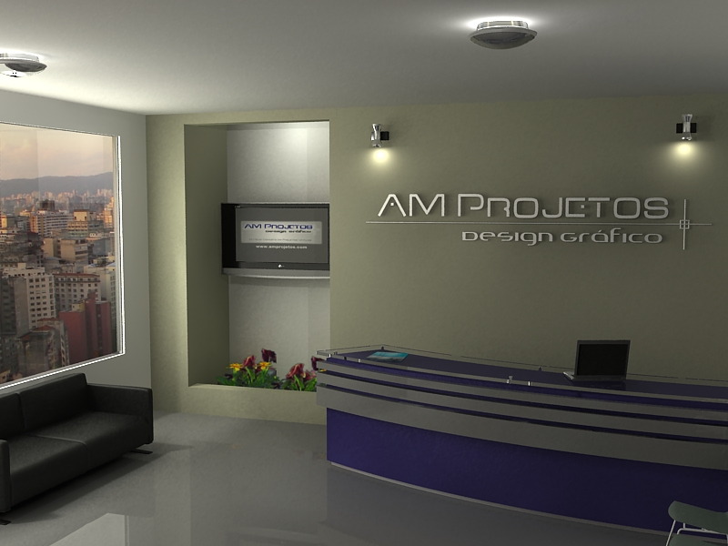

Olá Pessoal! Este é um pequeno teste em Imagem foto realistica em V-ray. Sei que ainda falta muito para o realísmo, porém a melhor forma de melhorar um trabalho é criando outros e descobrindo novas técnicas. Criei uma imagem de vista interna do meu escritório e outra externa de uma casa. Imagens meramente para estudo de luz e textura no V-Ray. Por favor, avaliem e exponha suas opiniões! UM GRANDE ABRAÇO VIRTUAL!!

Cara,tá muito bacana o trampo! Vou falar da primeira imagem,você pode notar que o Bground parece estar uma tardezinha e a luz que entra pela janela não corresponde com tal iluminação,o teto próximo á janela está estourando,sendo que luz exterior tá bem fraca,suave,certo?! Acho que você poderia usar umas cerâmicas bem largas no chão,com rejunte bem fino,ficaria mais legal,a cor tá bacana e diminuir pouca coisa no reflexo! Seria legal você usar umas luzes IES pra ficar mais charmoso o ambiente! Faça uma textura de grafiato nesta parede,ficará mais sofisticado o local! Creio que a secretária não usaria um notebook na recepção,use um desktop,seria melhor e está muito escuro,por ser um escritório,seria melhor ser mais claro. Se eu fosse você,retiraria as flores abaixo da Tv,colocaria uns porta-revistas,uns detalhes na janela,e deixaria as Edges das paredes mais suaves,dê um chamfer nas edges,ficará mais suave. Acho também que alguns objetos estão fora de escala,estão pequenos. Aguardo Up´s!Flw cara!
o arkaiko falou tudo
bom.. o arkaiko falou tudo mesmo.. mas eu acho que o sofá está pequeno mesmo! abraço
