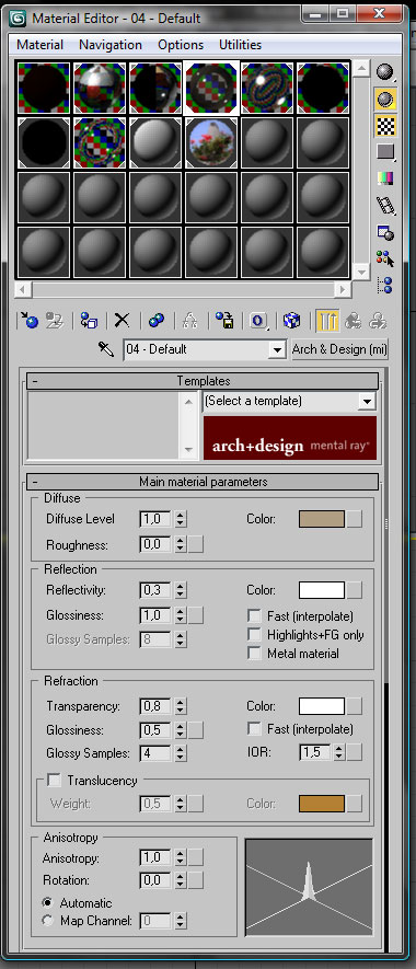

kara impressionant seus trabalhos muito bom mesmo, m diz como vc fez o vidro da janela da sexta imagem ficou muito massa

Valeu João.... Juliano o vidro é Arch & Design - Diffuse Level 1,0 Reflection: Reflectivity 0,8 - Glossines 1,0 Refraction: Transparency 0,5 - Glossiness 0,5 - Glossy 4 - IOR 1,5 valeu??????????
fala Luciano, segue a configuração do vidro da janela.
