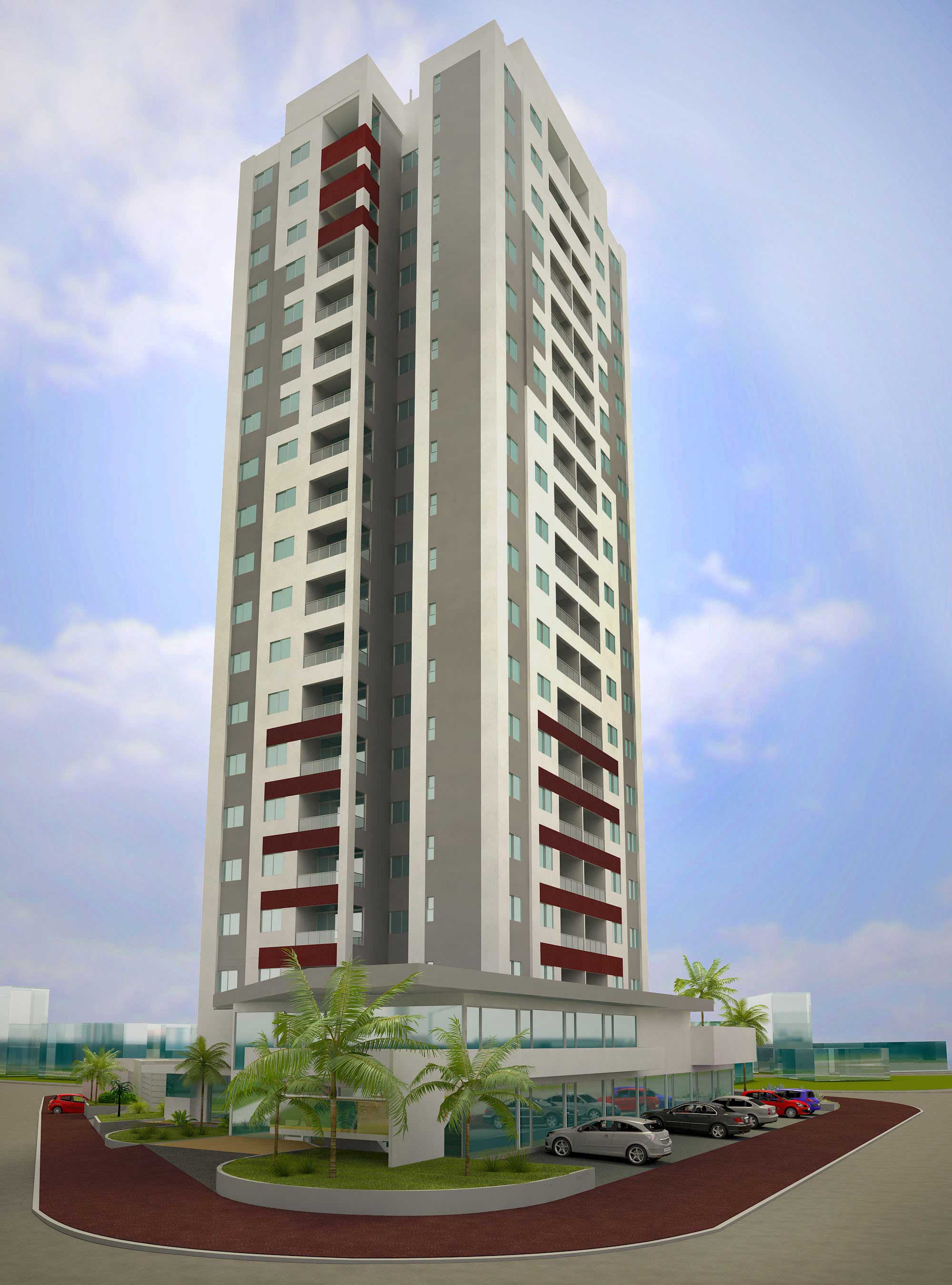

Olá, é minha primeira postagem nesse forum, que já frequento há algum tempo atras de tutoriais e resolvendo minhas duvidas. Essa imagem é de um predio que estou preparando pra animação, ou seja baixando a qualidade das texturas e resolvendo os erros, assim, como tirei as plantas de fundo, e substitui por esses "prédios". Gostaria de saber o que vcs acham da iluminação, das texturas, e o que poderia fazer pra melhorar. Obrigado Pela atenção.
Qual o render que vc usa? As sombras não estão muito bem definidas. A modelagem ficou legal.
achei os vidros muito pobres sem reflexo eo BG dava pra se impor mais mas está muito boa a makete
www.hungarodecor.blogspot.com
Uso Vray, o povo aki reclama quando escureço, então tenho evitado sombras fortes tambem porque estou aprendendo a usar o vraydome, o background eu estou pondo esse pra ficar mais leve na animação, acho que vou por umas da treestorm, pra não deixar tão seco. Os vidros estão refletindo o hdri do enviroment, vou ver se aumentando a reflexão ficam mais nitidos.
Opa, tá legal, kra, tá parecendo uma iluminação de estúdio (eu pessoalmente uso esse tipo de preset do V-Ray pra isométricas/plantas humanizadas). Algo que poderia melhorar é o enquadramento e perspectiva da imagem, geralmente para perspectivas de prédios ou elementos muito altos, uitlizamos a perspectiva de dois pontos de fuga (Two-Point Perspective), onde todas as linhas verticais se tornam paralelas às bordas da imagem. Alguns exemplos: http://www.abra.com.br/files/9g1q3lz26p_default.jpg http://www.clicpronto.com.br/engeartemaquetes.com.br/assets/galerias/Maquete_Residencial_Rio_Mamore/73712d8174018fa34e88d44c4f11715d.jpg http://www.compreimovel.net/uploads/stilo%20residencial.jpg
