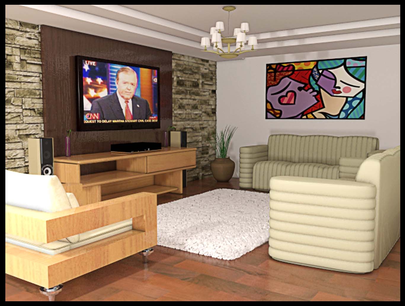

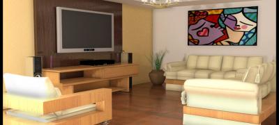

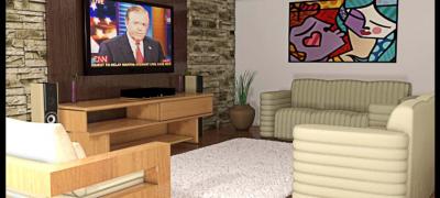

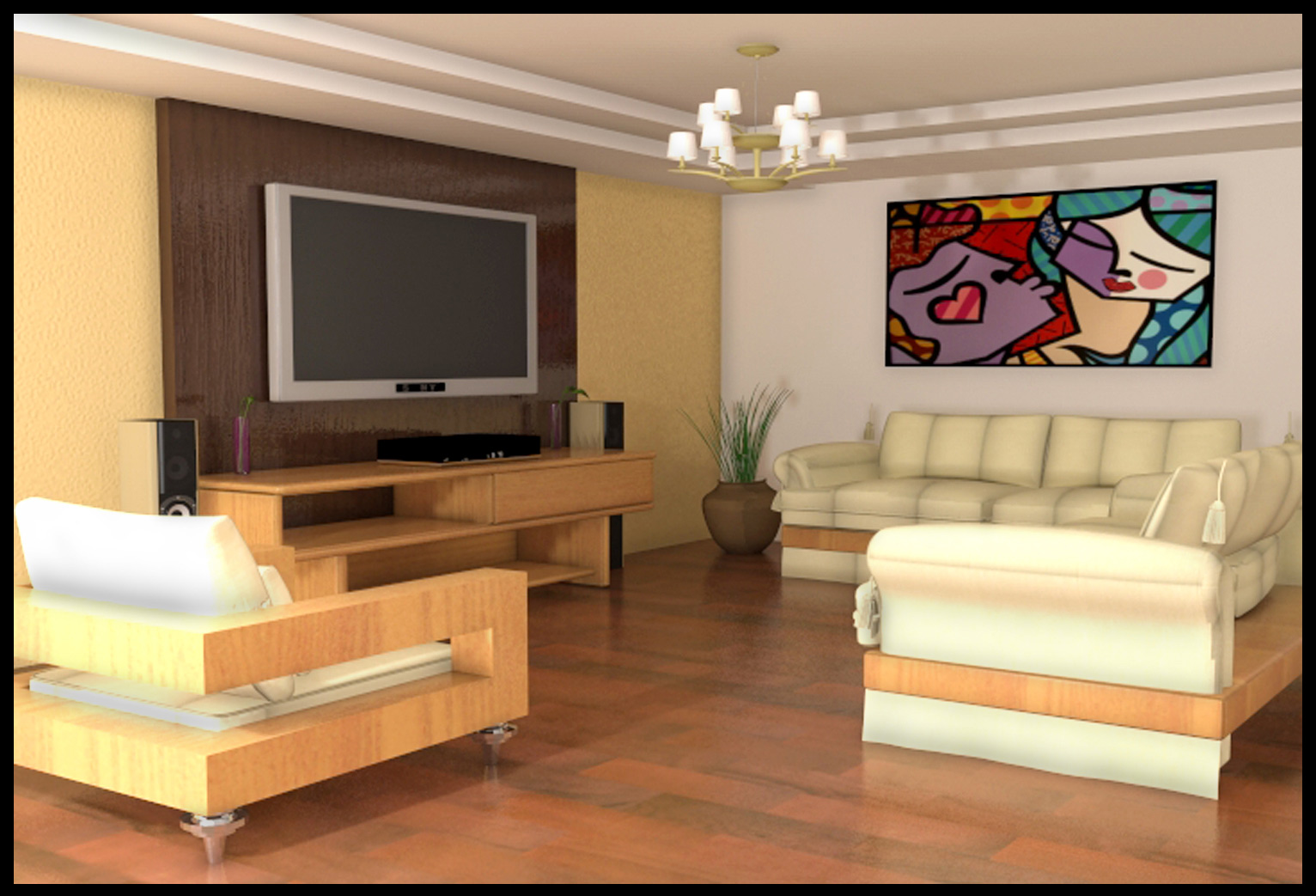

Pessoal gostaria da opinião de vcs. O que acham dessa cena, e o que posso melhorar? Obrigado.

Bom broder...a cena ta boa...basta apenas vc da uma estudada a mais em materiais...e ja era...pois a sua iluminaçao ta boa... e com o tempo vem a pratica..e estudo claro..muito estudo abraço broder ___________________________ www.maximusdesign.blogspot.com
é, realmente, to estudando essa parte de material e iluminação...aos poucos agente vai melhorando. Obrigado pela dica.

achei a distancia do seu AO muito forte no material do sofa ,mas ta ficando legal,valeu.
realmente o sofá pode ser melhorado, tente colocar uma imagem na TV tbm, um tapete, tudo vai contribuindo. Abraço.
É impressionante como o olhar de quem ta de fora é muito importante. Depois desses detalhes que vcs falaram fico mais claro pra mim esses detalhes que precisam ser melhorados. Vou fazer essas alterações. Alguem tem alguma dica de como melhorar esses materiais? Valeu pessoal.

opa .. cara sou novo por aqui,, mas bora ver. EU uso sketchup e vray.. quais softs vc usa ?! Bem olhando parece max e MR ou Vr ,, se si m o principio dentro do possivel é parecido .. Questã o de gosto mas eu nao gosto de misturar pedra e madeira no mesmo espaço .. principalmente quando são fortes como essa pedra. Bem , de qualquer forma, o bump dela parece estar muito forte , esta queimando a textura. A madeira também esta com um bump forta da minha opinião .. e a combinação desse bump com esse brilho esta passando mais a impressã o de molhado . Talvez se diminuir o bump e aumentar a distorção talvez co m noise, não sei ... .. O vaso no fundo da sala esta cortando muito a cena, ele esta se destacando demais ... merece um material melhor. Talvez tentar puxar mais par ao barro, colocando um reflexo de leve , e uma cor mais dessaturada e co m um noise pequeno para dar apenas a superficie. O sofá poderia ter um mapa de relevo. Não mudar a cor ou a textura, mas só o mapa tipo bump e tal que forma sombras e formas do reflexo. assi m esta parecendo todo liso o sofá. E o aparelho em cima do movel, nã o consigo distinguir o que que é !!!! Velho , não me leve a mal por esses comentarios, só faço o que gosto que façam por mim ( mesmo que as vezes nao ajeite por falta de tempo), mas sempre para poder prestar mais atenção nos proximos trabalhos !
http://phmeier.blogspot.com/
Cara eu tenho muita dificuldade com materiais então resolvi estudar como eles são compostos. O que eu faço é baixar o material ou uma cena e estudar cada um. Tem os materiais da 3d1 que são um show: http://www.tresd1.com.br/texturas.php?t=43005 Os da mrmaterials: http://www.mrmaterials.com/component/remository/?func=select&id=2 E os da cenas que a galera disponibilizou aqui no site da 3d1: http://www.tresd1.com.br/viewtopic.php?t=57520 Bom, eu não sei se vou ter sucesso nestes estudos, por enquanto ta sendo muito esclarecedor. Espero ter ajudado.
phmeier, eu uso o max e MR. Cara suas observações são importantes. Eu sempre prefiro as criticas ao inves dos elogios. No elogio agente se acomoda, nas criticas agente procura melhorar. Eu ainda estou estudando o MR e confesso que a falta de tempo atrapalha o aprendizado, normal. Essa questão de misturar pedra com madeira, confesso que disso eu não entendo muito...rsss...vou compondo com o que "dá na telha". Vou tester essas suas obeservações. Em cima do móvel é um vaso de vidro com um flor dentro,enfim, não ta muito claro. pauloreis2000, eu tbm tenho dificuldades com materiais e sempre que posso faço como vc, baixo os materiais e vejo como são compostos. Gostei do site mr materials, eu nao conhecia, valeu pela dica. Valeu pelas observações galera! Vou lembrar de tudo isso. Abraços.
