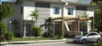

ai moçada...trampo q fiz em parceria com o mansilha...ele modelou a casa...fiz o resto...max-vray....isso faz parte de um condomínio..tem mais 4 geminadas como essa no terreno...depois q estiver pronto...coloco aqui..
Cara... que cena linda! Parabens!

Fala Bender! cara linda cena. A vegetação ficou show! O modelo é muito bom e a textura e iluminação foram muito bem feitas. Bom, aí vão s minhas considerações: A rua está com a textura um pouco serrilhada e uma sujeirinha de leve perto da guia sempre ajuda...rs. Dá pra notar bem o tile da grama A placa do carro continua com a marca evermotion...:). Uma dica legal é fazer um render de frente da propria casa, ou da parte de tras se quiser deixar um pouco diferente, e aplicar em um plano do outro lado da rua, para que os reflexos do carro e janelas mostrem outras casas de um condomínio por exemplo. Isso elimina esses reflexos azuis no carro que estão refletindo um horizonte limpo com céu e montanhas devido ao background. Como sempre uma bela imagem! Parabéns!

Veio show de bola mas vc esqueceu a placa da evermotion rsrsr abs Marcio meus parabéns
Bender, vc eo o mansilha são F**a, dahora essa ceninha, curti geral! Parabens pra vcs e sucesso!
Muito legal a maquete. Apenas uma observação, não é germinada, a casa não germina, mas sim geminada, de casas gêmeas, ok? Parabéns pelo trabalho.

valeu galera....grandes presenças...é geminada sim...viajei na pressa...valeu ´pela observação giovanni....abraççç galera
Você é o cara, show de bola, meus parabéns
Dai meu velho, ficou show de bola hein??? Curti demais a vegetaçao, iluminação e materiais. Fera mesmo. Abração!! Sk8erboy, valeu meu velhow.... :)

Ô Bender, a textura da grama está repetida cara... como você dá uma bola fora dessas?? rsrsrs brincadeiras à parte, é porque estou tão acostumado com o alto padrão das tuas imagens que esse tiling chamou minha atenção. A iluminação também tem algo que não me agrada, mas ainda não consegui identificar o que é exatamente.. talvez falta de contraste, sombras muito claras ou uniformes... não sei exatamente... Pode ser que seja só chatice minha mesmo! :) Já entregou, ou pretende fazer mais alguns ajustes? grande abraço!
