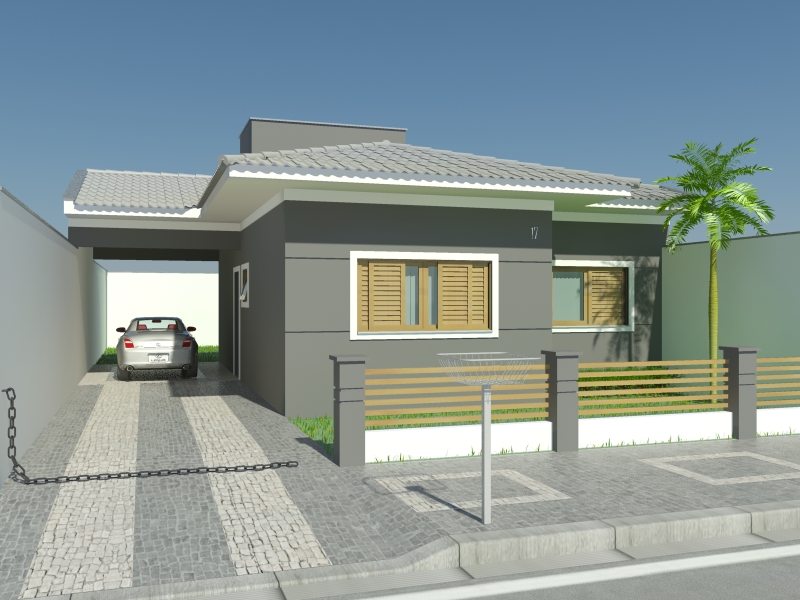

Por: Fernando Borin
Em: 12/02/2010 17:53

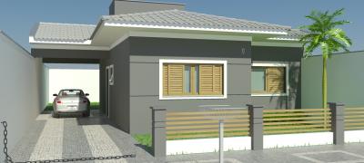

Ai pessoal uma residência que está em adamento, por favor comentem
Coloca mais vegetação, um ceu com nuvens ja vai dar um aspecto melhor, e eu to com achando que vc renderizo com as Default Lights abilitado, se tiver desliga, e aumenta a esteção da sobra para dar um suavizada. Falta tb a modelagem do jargim, e a sua telha, vc modelo ou ta usando Displac? e Cuidado com a grama saindo encima do muro d frente. parabens pela textura da calçada. abraços.
Eu não gosto de cinza na fachada, mas é gosto pessoal. A imagem está legal mas ficou muito clara. Que render está usando?
gostei da textura da calçada tbm
Então respondendo a todos, a vegetação falta, pq falta na minha biblioteca..rsrsrs, mas estou providenciando, na verdade a imagem tá bem clara pq gosto assim, uso o exposure control com o valor de 13,5 e mental ray, as telhas são todas modeladas, logo logo posto a nova imagem, abraços a todos
Esta muito bom mas parece estar sem GI.
MAno suaviza as sombras... bota um radius na luz... que fica bem top... eu acho que as sombras estão muito secas entende... mas tá bem bom velho, a modelagen e as texturas estão muito boas... :D
Tá valendo os comentários, só não to entendendo o que todo mundo tá falando da sombra...rsrsrs....dá uma esplanada melhor ai...tô usando GI

Velho as textuas ta meio lavada pode ser o controle de exposiçao,mas ta bem legal,so mais uma coisinha chega o muro para frente a grama ta aparecendo.
