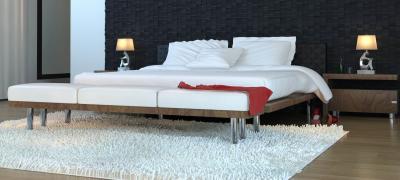

Ola Pessoal, fiz uma imagem de um dormitorio para avaliaçao... podem criticar a vontade... Render: MR tamanho original: 3000x1500 plugin: nenhum pos: nenhum um abraço a todos

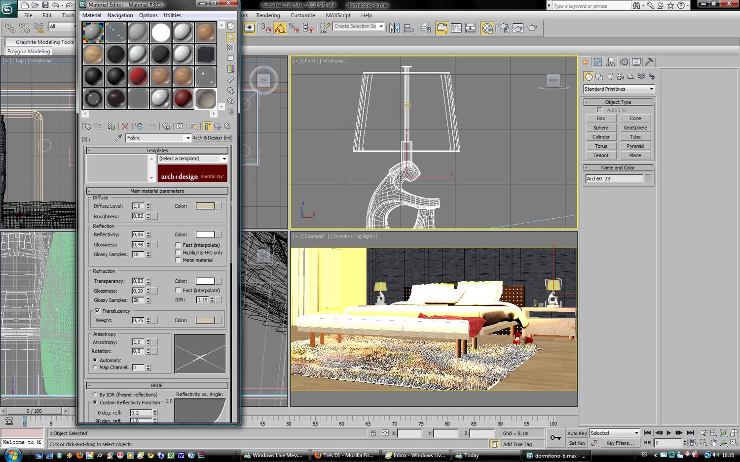

Iluminação e materiais 100% Parabéns. Gostei da luz dentro do abajur. Que material vc usou no tecido do abajur?
Ótima cena!. iluminacão e materiais excelentes. Que render vc usou? Abraco.

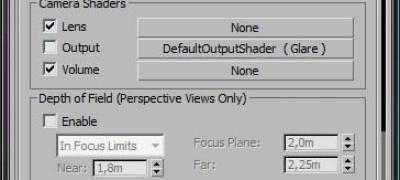

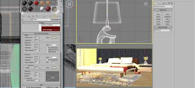

O material é Arch & design bem simples... abaixo estou postando o setup, a luz do abajur é uma photometric - uniform spherical. Esta com GI e FG O render é o mental ray.... abraços e obrigado pelos comentarios

Se não fosse o tapete, tinha dado nota 10. O resto está impecável. Parabéns pelo trabalho.

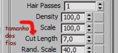

O tapete pecou nas bordas. Penteia os fios para cairem na volta que ficará perfeito. Parabéns pela imagem excelente.
a parede ta linda perfeita como vc fez ? explica pra gente
www.hungarodecor.blogspot.com

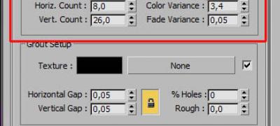

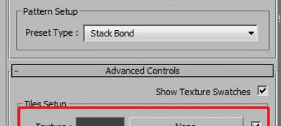

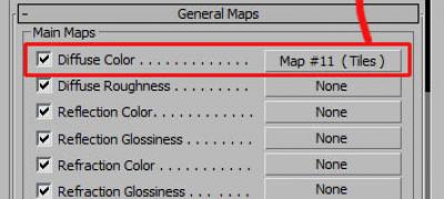

E, tenho que dar uma arrumada nesse tapete mesmo... nunca consigo um bom resultado. A parede atras da cama é outro material arck & d, fiz com tile em difuse e coloquei uma cópia no displacement, aumentando a variaçao das cores para ter um contraste alto, que quiser mais detales é so falar que eu posto o setup do material. um abraço

Muito bom trabalho amigo, parabéns.
lkz, está ótimo. Tu acertou em cheio. Apenas arrume as cerdas do tapete nas laterais e fechou a conta!
