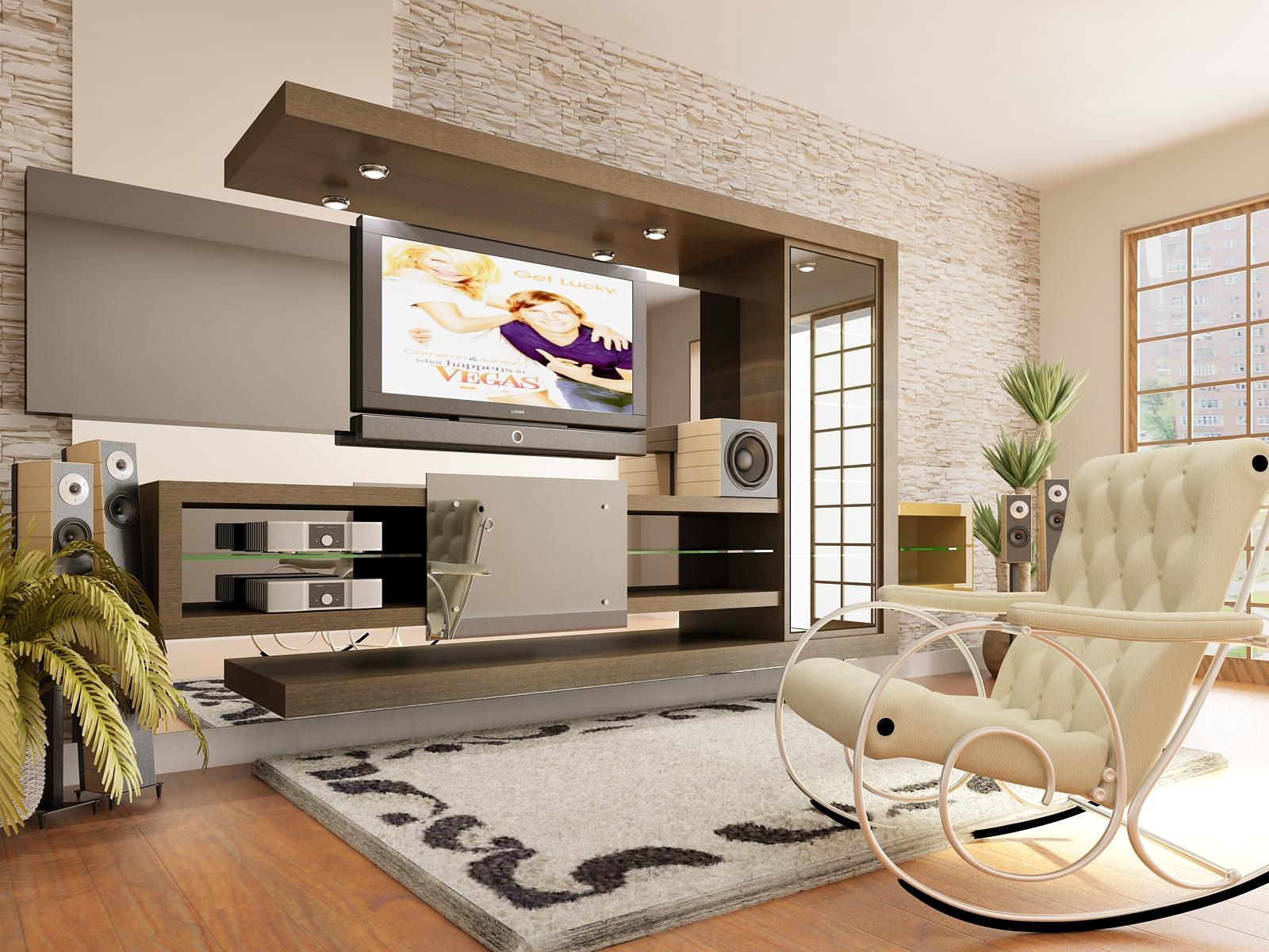

bom galera fas tempo que nao posto nada fis uma imagen ai pra critica ok
pod cre irmão....ficou boa sua cena....esse negocio preto aí debaixo da cadeira é o que? Como vc fez essa pedra palito aí.......ficou mto boa! usou script? As plantas ficaram mto boas também...são do VUE7 ou 8? De uma arrumada na tv...a cena ta mto clara e distocida!! Parabens amigo! Boa iluminação!

achei legal, Anderson... só ñ entendi esse retângulo ao lado esquerdo da tv, que por sua vez também ficou muito estourada. siga postando...um abraço!

fala ai galera respondendo as perguntas... vamos la o negocio preto debaixo da cadeira e boracha a pedra palito e textura as plantas sao arquivos 3ds o retangulo ao lado da tv e a sequencia do espelho.ok valeu ai pelo comentarios qualque coisa e da um tok

Anderson, gostei da imagem cara, parabéns, mas na minha opnião diminuiria um pouco do brilho da luz no piso.
Parabéns, mas os espelhos na estante estão refletindo a parede e parecem painéis cinza. Coloca objetos atrás da câmera para refletir nos espelhos.
A textura canjiquinha está mostrando emenda na parede do fundo, corrige isso.
