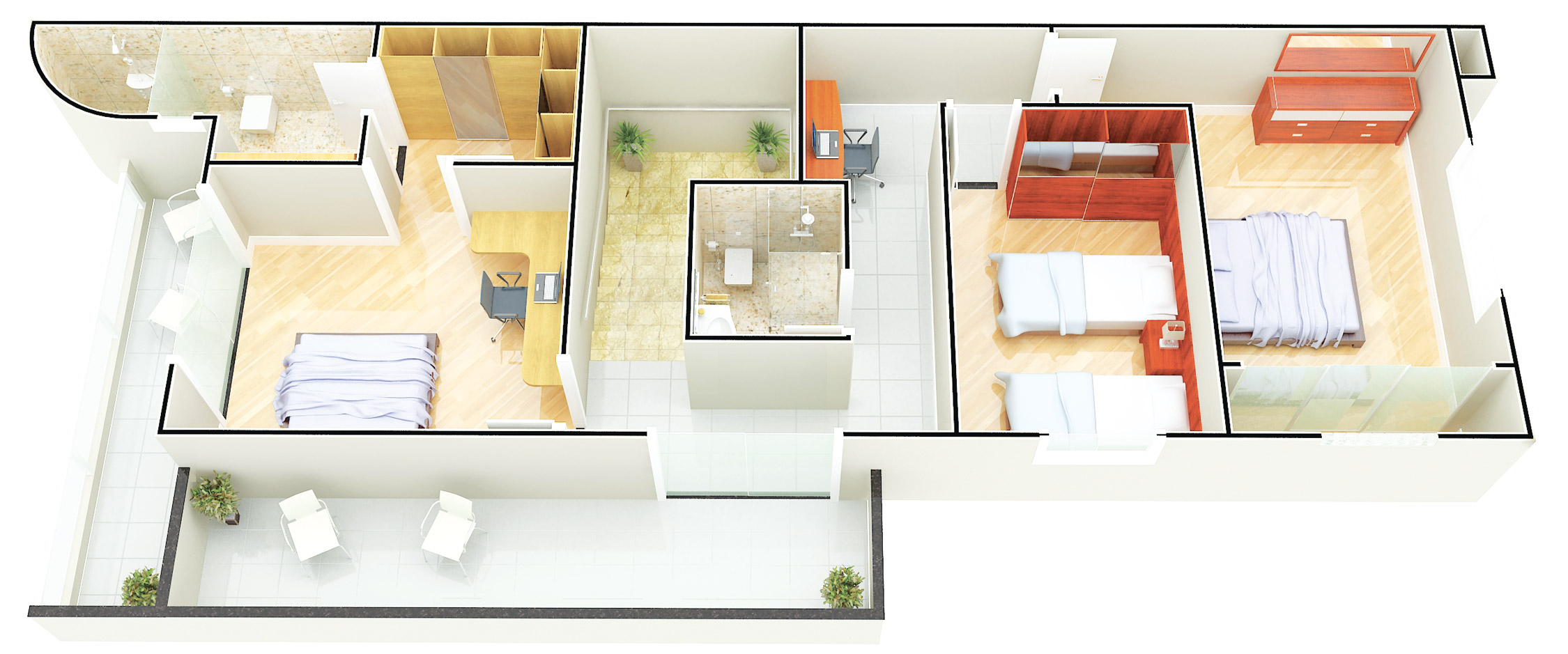

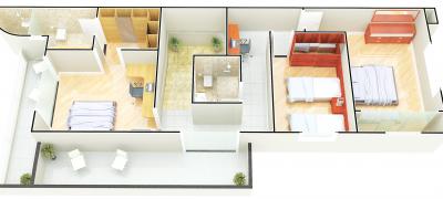

Olá mestres do 3D. Alguém poderia me ajudar a tirar o serrilhado desta planta humanizada que estou fazendo, estou usando V-Ray e Max 2009, se alguém tiver mais alguma dica, estejam a vontade. Abraço.
Cara eu gostei, só achei que ta muito chapada, falta contraste em alguns pontos, da uma suavizada na iluminação, mas mesmo assim ta bem legal, gostei, parabéns pelo trabalho.
Posta a configuraçao de render para poder te ajudar, mais ta bem legal.parabens
lhmaciel: Valeu meu Brother, vou dar uma olhada na iluminação. Apoema: Qual parâmetro eu mexo para suavizar esse serrilhado nas tarjas pretas e em algumas paredes?
Imagem sampler,tem que ver o filtro que esta usando e o type na ficha de type tem que ver os parametros para poder da uma ajuda outra coisa e aumentar a resolusao da imagem, da um prtsc da tela e posta ai , tem que ter cuidado pois qualquer alteraçao sobe muito o tempo de render.
Filtro: Catmull-Rom Type: Adaptive subdivision Adaptive subdivision Image Sampler: Min. 1 Max. 4 Resolução 2500 x 1300 Estas são as configurações solicitadas.
acho que estou cego, não achei o cerrilhado.
lá em SETTINGS >> NOISE THESHOLD como esta configurado? um valor bom é 0,001 ou 0,005 e para testes 0,05
Valeu TiagoAM, o meu estava com 0,01, vou testar e ver se é isso.
