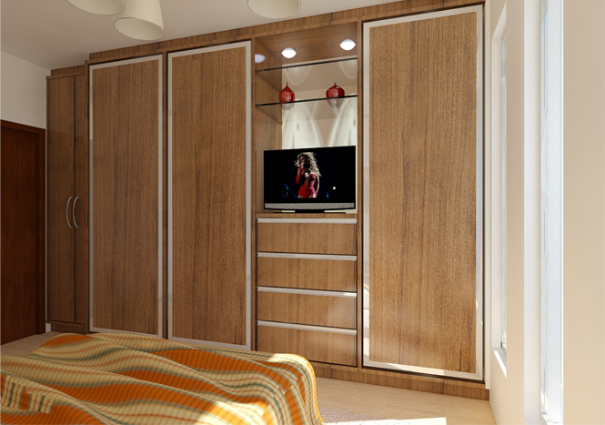

E aí galera fiz o projeto desse quarto para uma cliente no mental ray, espero que gostem! Mais projetos - www.micalidesign.blogspot.com
Velho achei a ultima bem bacana, eu dava uma corrigida no mapeamenro do armairo ta aparecendo.abraço e parabens
Valew kra vou corrigir a textura do armário ai posto denovo. valeww

Ficou legal mas está sem detalhes nas sombras. Vc usou o material arch&design? O resultado fica melhor com arch&design e tem o ambient occlusion no menu special effects. Liga no enable e clica no exact AO, dai vai ter mais detalhes em todas as sombras.
belo trabalho! curti mas o armario sem as portas! parabens!
E esse Avatar pirata rodando na Tv ae? hauehauhea Concordo sobre o mapa da madeira, não ta contínuo, depende da onde vc pega as texturas A iluminação ta mto boa parabéns! Abç!

Valew pelas dicas galera, vou arrumar tudo e tirar outro render amanha, ai já posto aqui ! to usando o arch&design sim gustavo, acabei de colocar ambient occlusion em tudo ! hehe
AH. a iiluminação eu peguei as config das cenas prontas da sala de janatar mental ray aqui no site mesmo .

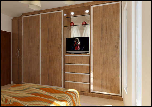

Ae galera ja corrigi algumas coisas e estou postando a primeira cena denovo, valew pelas dicas !!
Achei a correçao muito boa uma dica para proxima vez e fazer uns quatro materiais diferentes para quando mapear ter mais cara de movel de madeira desse geito fica mais parecido com formica, mas ta bem legam parabens.
