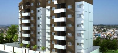

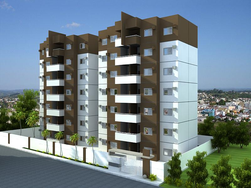

bom dia, estamos a todo vapor, aceito críticas e sugestões serão bem vindas, abraços
Olá pessoal da 3d1... bom dia a todos!! :) edvaldson: ai cara!! tudo bem?? SEJA BEM VINDO A FAMÍLIA 3D1, ESPERO QUE PARTICIPE BASTANTE CONOSCO E QUE GOSTE MUITO!! ;) sobre o seu projeto do prédio, o mesmo está legal mas a iluminação estourou um pouco a fachada frontal do mesmo. Vc usou um material muito branco nas varandas, talvez seja por isso que tenha estourado tanto a sua iluminação, mas a mesma ficou muito boa. Com relação a primeira imagem seria mais interessante que vc mudasse ou a posição da câmera ou usasse o recurso de camera match do 3ds Max para alinhar o seu prédio na perspectiva correta da sua foto de fundo. No fundo do prédio começa com grama e depois vêm uma cidade, mas de qualquer forma a primeira imagem ficou bem bonita. Já na segunda imagem está boa, mas eu se fosse vc fecharia os vãos das esquadrias com vidro translúcido ou espelhado ( que ainda fica mais bonito) para não aparecer o fundo da imagem com as plantas da paisagem. Na terceira imagem está boa mas a iluminação estourou o piso da calçada. Coloque sempre um material que não seja 100% branco, ok?? porque evita estouros indesejados. A quarta imagem está boa, já na quinta imagem a iluminação realmente estourou a varanda do seu prédio. Coloque um material que não seja 100% branco, ok?? no mais é só isso. Parabéns pelo seu trabalho do prédio, apesar das observações ficou bem interessante. Gostei dos closers das câmeras. :D Abraços e sucesso!! __________________________ [i:57f34ecaa4]"FORÇA & CORAGEM SEMPRE"...[/i:57f34ecaa4]
Opa brother, cara o danilo chegou primeiro e disse tudo, não deixou nada pro resto, mas tudo bem, tirando o que ele falou eu achei estarnho os reflexos das janelas, estão muito forte...tirando isso, parabéns.
As que não mostram o chão ficaram ótimas.
