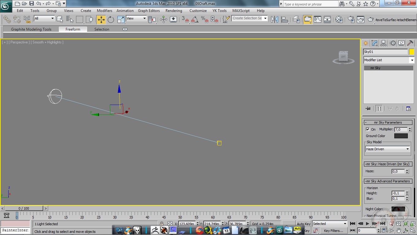

Galera... estava MUITO perdido quanto a externas no MR, nunca tive a necessidade de fazer uma... depois d muito estudo, e dor de cabeça, achei uma solução simples, eu tava complicando muito hehe segue a imagem pra avaliação ps* a modelagem das paredes não foi minha se quiserem eu disponibilizo a cena para download pps* sem pós :] GALERA, ME AJUDEM eu não achei de jeito nenhum a lu MR SKY, fora da daylight, aonde ela ta? só consegui obter ela importando de uma cena eu quero só a MRSKY, sem a SUN, que ja vem junto na daylight! :(

A cena tá ótima!!! Quando vc coloca o sistema Daylight vem na configuração inicial do Daylight Parameters o mr sun e mr sky ativos, basta vc desativar qual que vc deseja, assim como escolher outros tipos de iluminação como ies sun, ies sky, skylight etc. simples!
Sieben.. colocando a daylight e desabilitando a Sun eu consegui! mas eu queria mesmo e "desgrudar" a MRSKY da daylight, pois ela continua linkada com aquela rosa dos ventos maldita, e com um monte de configuração que eu não vou usar(já que a mrsun está desativada). olha o print! :]

Nao entendi o que vc tá querendo desgrudando a mr sky da rosa dos ventos. Explique melhor o teu objetivo...
Sieben.Sieben, é simplesmente pra limpar mais a cena, pois já que não utilizo nem 20% das configs da daylight, eu queria só a MRSKY, sem a rosa dos ventos, sem as configurações da Sun e tal... porque eu NAO UTILIZO entende? hehe Apoema, Alguma dica de como fazer tal efeito sem ser pos? ;D
