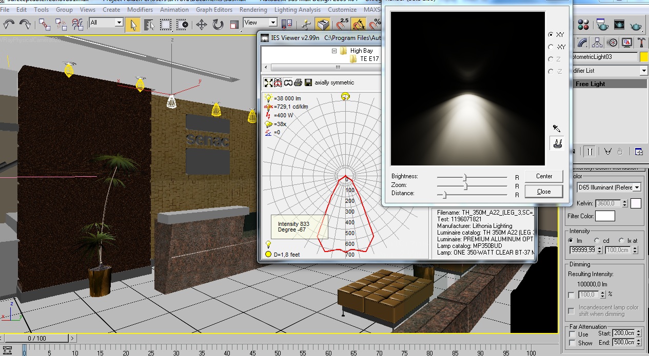

Obrigada pessoal! sobre o coment acima, não sei, não peguei tantos trampos até agora para chegar a conclusão, mas gosto tando de fazer internas quanto externas, porém axo que as internas dão mais trabalho por ter que refinar mais os detalhes que os arquitetos/designers de interiores pedem do projeto de iluminação, pois este é um ponto que tô ralando ainda para acertar e ficar igual ao que eles pedem... Usei nas cenas a VRayPhysical Camera e luzes photométricas, e tô penando para entender ainda a lógica das configurações ies, pois quando vejo no catalago a forma e intensidade da luz, muitas vezes não vai em escala e tenho que aumentar bastante a intensidade e distorce o efeito desejado. Se alguem tiver um link de artigo sobre esse assunto seria um help enorme! Abs

ahh, e nas janelas e sancas usei VRay Light Planes

Poxa que bacana Sayuri. No meu caso quando eu faço uma sança eu costumo usar uma vraylightmtl. Não sei se estou errado mas costuma funcionar. Mas estou apanhando muito mesmo é nas externas..kkk PArabens. Excelente trabalho
