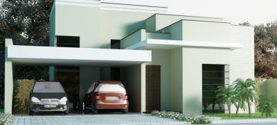

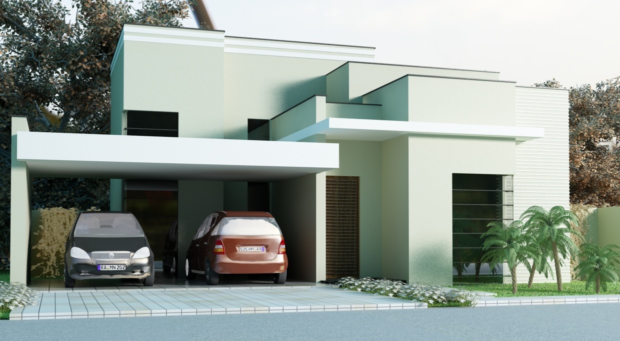

Renderizada No V-ray Gostaria de Alguns Toques Para Poder Melhorar Paisagismo e Os Carros Estou Tendo Dificuldades Para Achar Paisagismo de Boa Qualidade. Obrigado
Bom cara vamos lá entaum ja q pediu ajuda!!! A modelagem ta otima parabéns 1ª a Iluminação ta muito Fake... pelo jeito vc usou uma light do max;; cert? vc tem q usa o vraylight que é propria do vray 2ª olha sobre o paisagismo eu coloco bem pouco,, principalmento no fundo do lote,, eu não coloco nada, depois no PS eu coloco uma imagem de fundo!! 3ª procura na net vc acha muitos sites d carros bons,,, coloca la o nome do carro + 3ds no final (golf 3ds,, golf 3ds max...) eu achei muito assim 4ª vegetação eu baixo os da ArchiModels.. 5ª vc precisa melhorar muito a texturização!! entra aii http://www.tresd1.com.br/viewtopic.php?t=45914 tem muitas dicas boa,, 6ª o asfalto tem um tuto q eu fiz, http://www.tresd1.com.br/viewtopic.php?t=56570 7ª se for fazer casas com telhas tem esse outro tuto q fiz: http://www.tresd1.com.br/viewtopic.php?t=62234 o resto acho q ta bom!! abrços
Obrigado Pelas Dicas Mas A Luz Trabalhei Com A Vraylight Se Vc Puder Dar Alguns Toques de Sua Configuracao Agradeco
Gostei da arquitetura e segue as dicas do tiago que fica massa Abraços
bom ai esta a configuração do sol q eu uso, é praticamente a msm do faraó, (1° link q te passei antes) eu soh mudei a configuração do "color maping" mas o segredo msm é a texturização e objetos, quanto mais objetos mais real a cena!!! eu uso praticamente tudo proxy!! blz abrçs
Só achei o material daqueles coqueirinhos da frente muito irreal.mas a iluminação achei bem realista. O fundo é foto real?
gostei da sua iluminação parabens !!
Nao achei a luz ruim nao parece uma iluninaçao de di nublado derrepente aumentando a sub de sombra e colocando um BG melhor da um UP os carros e vegetaçao tambem tem que melhorar.parabens abraço

a arquitetura e a ilumiinação estao nota 10...melhorando o q a galera ja disse vai ficar notal mil ____________________________________ www.maximusdesign.blogspot.com Mental ray user
