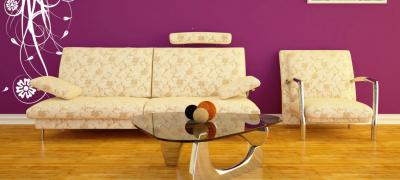

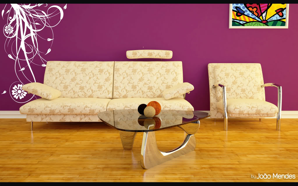

Olá galera, seguindo meu estudo no vray, venho mostrar minha primeira interna. Uma sala simples, porém moderna. Espero que gostem, logo farei mais ;) Abração a todos!

ahaan! te peguei no v-yra entao! ta ficando profissa ja heim brother. Tenta jogar um AO dirt ai que ja vai melhorar a cena 50% mais ta bem massa. valeu figura!

Hei Manooo! :) tava na hora de aprender neh?!..rs to caindo dentro.. pow essa dica do Ao deve fikr masa... hauahu só falta eu saber como faz hauhua! Pode falar ae? Vlw Abração

opa grande MR. Jooo asuhsausahushuas cara acho q vc ja pegou o jeito, só acho q vc deve almentar um pouco a qualidade do Irradiance Map se vc pestar atençao esta com umas manchas na parede. outra coisa são os materiais da para melhorar eles o piso mesmo ta com a subdivisão baixa, o cromado tb ta meio estrando deve ser pq vc esta com o antialias baixo ou mesmo o filtro q vc esta usando, acho tb q vc poderia diminuir um pouco o reflection do cromado acho q ficou muito mais e gosto pessoal mesmo. da uma olhada o antialias, e sobre o AO tem varios tutoriais aqui no site sobre como usar no vray mas se eu nao me engano apartir do sp4 ou sp3 o vray vem com uma opçao q gera direto no render configurando na setagem do irradiance map nao no material, nao lembro muito bem heheheh. tutoriais sobre AO no vray http://www.tresd1.com.br/viewtopic.php?t=28128 http://www.tresd1.com.br/viewtopic.php?t=56265 flw abraço

hehehe.... maneiro man tbm curti mtok os matariais e a luz, mas senti falta tbm de um oclusion bem de leve... mas isso é mto detalhe... parabens cara e tamu juntuuuuuu

Muuuuuuuuuito Obrigado pela dica... Pelos coments! Nossa Vai ajudar mt.. to caindo dentro e de cabeça ainda! Abração
