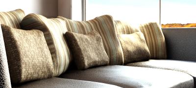

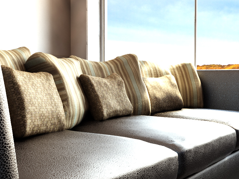

Primeira render no 3dmax + V-Ray 1.5
Ai Fluvio Daniel! Bom, se esse é teu primeiro render meu Deus, tá indo bem!! É claro que tem umas coisas para melhorar, mas ta bem bom já. Bom, em todas as imagens o BG não está legal, está estourando e poderia mostrar alguma coisa, como prédios, paisagens legais, um céu azul, mas não esse brancão ai. Na primeira as texturas estão bem legais, talvez o mapeamento do couro esteja um pouco grande, talvez diminua pela metade. Na segunda a iluminação interna deixou a desejar, o teto parece muito iluminado e a luz externa está radioativa, mas se tu olhar dentro da sala está um pouco escuro. Tenta colocar as luzes internas apontando um pouco para baixo e uma atrás da camera, paracem apontar para cima. Na terceira é aquela parede da janela que parece fake, parace que nao faz parte da cena. No mais era isso! Espero ter ajudado. Abraçs, Ronan
