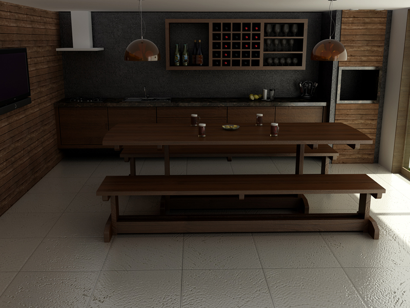

Dae galera3d1, Segue mais uma imagens para avaliação. Sugestões e criticas sempre bem vindas. Abraço
http://walter3d.wix.com/walterhaviaras https://www.facebook.com/walter3d https://www.behance.net/walterhaviaras
Achei um pouquinho escura a cena mais esta muito bom

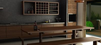

Obrigadojuliano kloss, vou dar uma retocada no photoshop. segue Outro angulo.
tbm achei meia escura quanto ao projeto eu não sou muito a favor de parede de madeira ao lado do fogão imagina a gordura ou o vapor dos alimentos, estragaria rapidinho kkkkkk
achei muito bacana tbm, somente um pouco escura.
Jackson Christ, a madeira recebe tratamento especial com um verniz impermeabilizante, podendo ser lavado.

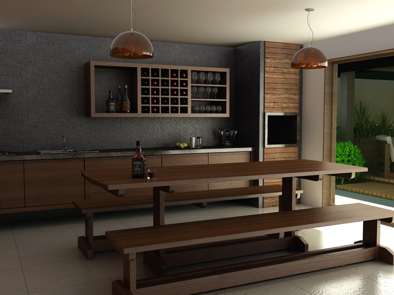

Gostei véio, ficou bem legal........mas merecia mais uma clareadazinha...............
Uma clareadinha a mais e um chão menos escorregadio e reflexivo, ficaria show! Joa uma luz amarela ou alaranjada ali debaixo do armário dos vinhos e das taças que vai dar um ar bem legal cara!
acho que melhorou um pouco
cara, sua cena ta muito boa... ta quase perfeita depois da clareada, só atente-se ao detalhe dos tiles na madeira, ta muito aparente. minha sugestão pra ti é a mesma que uso, use no difuse um dirtmap, aplique no anoccluedcolor coloque o mapa de difuse, no radius uma mask para manchar um pouco a madeira sem ter que usar só o mapa de difuse para isso, assim vc consegue um efeito diferente para cada tile mesmo usando um mapa difuso pequeno, com mais repetições, e no occluded coloque um mapa difuso mais claro que o normal e com mais contraste, crie um comptex no difuso, jogue o dirt no primeiro e no segundo slot do comptex, no segundo dirt map acrescente no reflect do dirt a mesma mask que usou para o occluded do primeiro e no comptex mude para miimum (A,B min) e por ai vai, ative o fresnel reflect e aplique um mapa da madeira de reflexao, use o mesmo mapa para rglossness, mas dentro de um falloff.. na segunda cor ative para 40% com os mesmos mapas, e aplique um bump com um mapa de bump que criu, ao todo vc criará 5 mapas, um de mask, um difuso, um difuso mais claro, um de reflect e um de bump. espero ter ajudado de alguma forma a melhorar sua textura. abs irmao!
