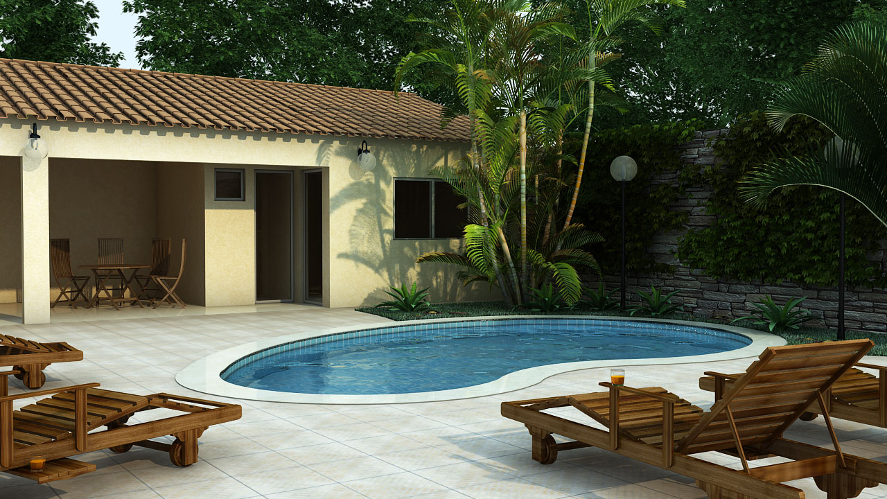

Uma das primeiras cenas no V-Ray aceito criticas e sugestões

nao nao eh RPC hueaeaheaeuheuaeh curti a modificação, com as vegetações e talz! o caustics tb fico mto legal! e o contraste das cores deu mais vida no trampo! parabens ae!
Grande evolução, agora deixa eu dar minha opinião, saiu uma indicação aqui no site, de um script muito massa pra fazer telha, e o Atiles, olha o link aí: http://www.scriptspot.com/3ds-max/scripts/avizstudio-tools-atiles Muito legal, ele tem dois tipos de telha, e no video dá pra fazer com blocos de outros tipos de telha, testa aí, o resultado vale a pena. PS: o script dá opção de usar outros tipos de blocos de telha, mas comigo deu erro, então só consigo usar capa-canal ou tégula, que são os dois tipos disponiveis. Caso consiga usar blocos externos, dá um toque aí, vlws Abraço.
Esse Script e muito bom, muito pratico, mais porem pouco detalhado na modelagem dos telhados.. eu uso ele, muito, mas só com cenas com uma distancia maior da câmera..

Tenho acompanhado e tem melhorado mesmo muito , é aqui que todos nós aprendemos ! Vou tambem dar as minhas dicas , na minha opiniao acertva o reflexo de esses globos dos candeeiros, se eles nao conseguirem ir buscar o reflexo da cena coloca um hdri. Depois colocava um ambient occlusion para nao ficar com esse arte tao artificial como é de notar junto as essas espreguiçadeiras, só depois partia para os caustics. Parabens por esses grandes progressos.
Segue ai mais uma atualização, desta vez usando o AO, depois vou postar com HDRi e caustics..

dá uma olhada nos rufos do telhado, e muito divertido ver a evolução dos trabalhos !
cara ta 100% da primeira pra essa ultima meu deus parece outra, a unica coisa que me incomoda quando olho é a trepadeira que tu colocou no muro, ela deveria pegar o muro até embaixo, ao se for terminar antes não terminar reto como está

Caramba que evolução!! Mt bom, parabéns cara!! As plantas e o telhado me assustaram, tiveram uma evolução fora de série!!

pow Galera valew! vcs me ajudaram muito! essa evolução e graças a vocês! rsrsrsrs pena que ja mandei para o cliente! ele ja ficou super satisfeito! quando estiver de bobeira vou dar mais umas brincadas nesta cena, e posto mais resultados! abração ai galera!

pomba, que massa a galera ajudando para a evolução, saiu de um trampo ruim para um vendável. parabéns e continue postando. Ja q todo mundo ta dando pitacos, tb quero dar o meu, se o growivy começasse do chão na divida de grama com o muro, ficaria muito melhor, pq o tile do seu muro nao esta muito real, ta muito largo, a trapadeira parece brotar do muro e passada a régua em baixo. cria um dirty map para o revestimento do chao tb, com um mapa de ruido para o tile nao ficar muito repetitivo conforme a visao se distancia. Arrume tb as escalas, as luminarias e cadeiras estao aparentemente fora de proporção. abraço e parabéns pela evolução.
