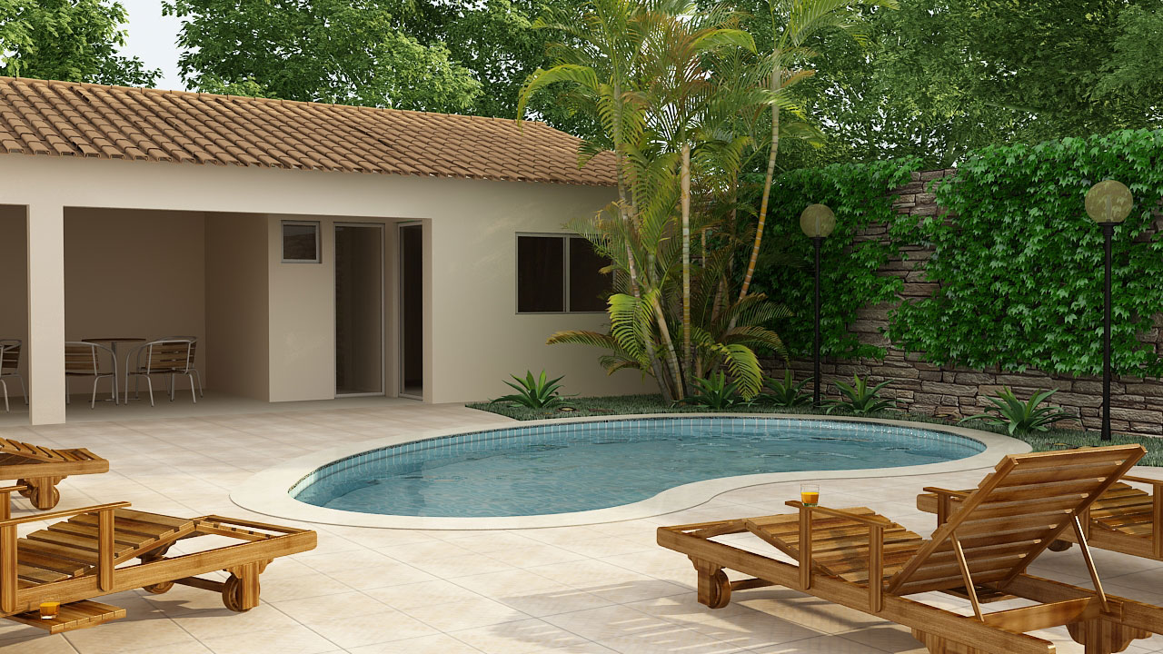

Uma das primeiras cenas no V-Ray aceito criticas e sugestões
Por: rafael_b_oliveira
Em: 13/09/2010 23:58
vamo que vamo

essa ultima ta mais manera brother.....parabéns
muitos fracassam pelo medo do sucesso!
hummm o contraste ficou bem melhor nessa ultima ai!!
amigo, boa evolução, se tá no rumo... agora é o seguinte, observe na saturação das cores nas vegetações, tenta tirar essa saturação e escurecer um pouco elas. (tirar um pouco a cor) faz assim leva a tua imagem para o ps e fica brincando de como axar uma cor ideal para a vegetação, achando é só fazer as mesmas mudanças nas textura. a palmeirinha tá bem massa ai, mas se vc ver a trepadeira do muro estão parecendo plásticos e com uma cor muiiiito viva, fora do normal, procura ajustar uma cor mais neutra e mais realista, procure fotos na net e verá que o conjunto da planta não é tão vistosa como a q esta em sua maquete. para fazer trepadeira tem um plugin muito utilizado que se chama gwIvy se não me engano, é gratuito e facinho de usar, moleza, moleza.... ourta coisa estranha são os globos da luminária, deixa elas sem ser transparentes, branco e com um pouquinho só de brilho, uma coisa legal é dar uma sujada na cena isso traz muito realismo na cena, pesquise a respeito no google tem muita matéria e texturas dirt por lá. acho que é isso :D estuda ai que eu iniciei aki da mesma forma que vc esta fazendo, vai fundo cara e tenta desfrutar e ter prazer em fazer as coisas, pq se não tiver prazer nunca vai ficar bom.
http://www.tresd1.com.br/viewtopic.php?t=54686 neste link tem uma matéria do plugi que citei e abaixo o link para dowload do mesmo. http://www.guruware.at/main/ivy/index.html
pow cara, valew pela força, vou fazer as modificações e posto os resultados

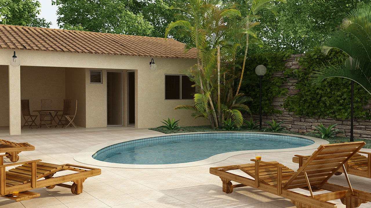

Mudei a folhagem da trepadeira, e apliquei uma textura nas paredes

Tá ótima a imagem, só o reflexo das esquadrias que ficaram estranhas. a vegetação atras é rpc? vlw..
MARCELO FARIAS
Arquiteto
marcelofariasarquiteto.blogspot.com
Como assim RPC?
