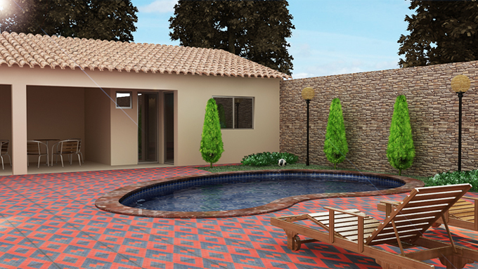

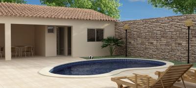

Olá galera, comecei em uma empresa que trabalha com o V-Ray render, e ainda estou me adaptando ao render, pois antigamente trabalhava mais com o Mental-Ray, deem uma avaliada na minha cena, aceito criticas e sugestões! A imagem está em jpg tive que diminuir bastante a resolução para poder, posta-lá, tem algum outro meio para posta-la em uma resolução maior para melhor avaliação? Abraço a todos ai galera! :D
https://www.facebook.com/orbivfx
napsterfhael, comecou bem. Gostei muito da sua cena. Porém existe alguns fatores que me incomodam. Por exemplo: dá para ver o muro dentro da casa atrvés da janela do banheiro, este brilho de luz solar não ficou legal, a vegetação tb não está boa, existe erro de mapeamento no muro, e este piso vermelho está estranho, ele está dando sentido de ser de pano ou veludo, o piso no entrono da piscina tb está estranho. Faz mais up´s ai. Abraços

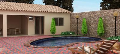

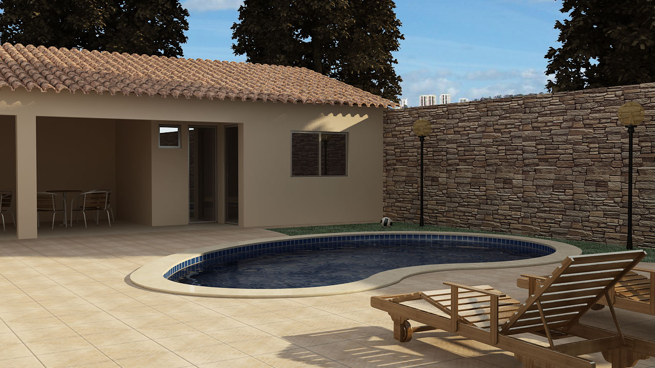

Segue ai algumas alterações *Obs: não reparem a cadeira flutuando.. rssrs

Agora sim. Melhorou bastante. Vai fazendo mais testes ai. Abraços
E ai cara... gostei muito... na primeira vc estava meio drogado ne, rsrsrs, ja nessa segunda ta tbm melhor..., vc deve ter usado Displaciment no muro ne, nao ficou bom, troca esse material dele ai por um mais liso.... pois o simples é mais bonito... Troque as cores do telhado por uma cor somente, do jeito que esta, esta parecendo bem usadinho, rsrs. Gostei da iluminaçao e da composiçao da segunda imagem... Parabens cara... ou comenta a minha que fiz tbm... abraços!!

Fala Wesley beleza? cara nao sei, mais acho que essa primeira imagem ai, ficou pessima assim, por causa do horario, rsrssrssr ja era umas 2 da manha! rsrssrsrs pois bem, pow eu gostei do telhado, rsrsrs ficou diferente, vou fazer as alterações e anoite posto, olha tem algo nessa imagem ai que nao está me animando.. nao estou satisfeito... reparem em cima da janela, que parece que a parede esta meia "granulada" como tirar isso? Abraços ai galera, vou postar mais...

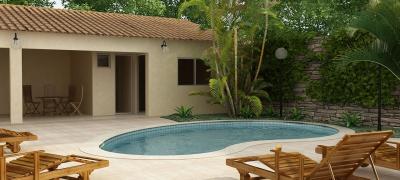

cara. ta indo bem.. Pra mim vc ta com a luz ambient (difusa/overcast) muito baixa, causando a sensaçao de scanline. o muro eu gostei. o problema não é o displacement como disse o rosquinha (wesley) aih em cima, é so a textura q tem uma repetiçao ruim. Vc tirou a vegetacao q tava ruim.. mas era so escurecer os shade das folhas e com mais luz ambient ficaria bom e daria mais vida pra cena.. Clareia esse revestimento da piscina aih.. coloca um azul ceu. Coloca um piso de porcelanato na casa.. branquinho reflexivo pra nao ficar tudo amarelo. se mexer na luz ambient vai ter q trocar o background. q ta bem escuro. abraços.
