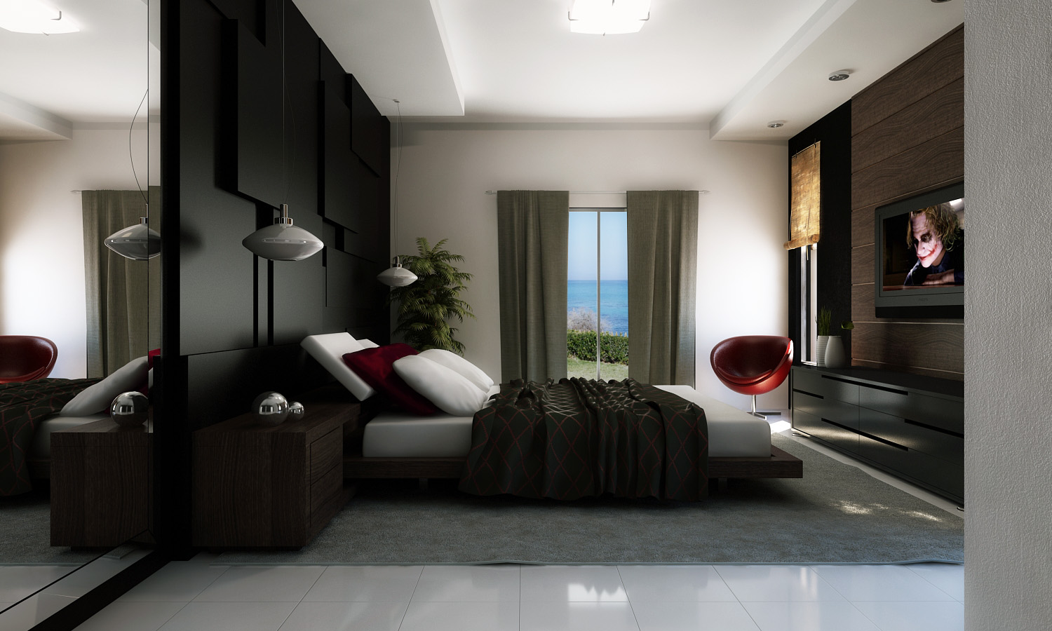

Aí pessoal, meu forte é cena externa... então metre bronca aí pra ver onde foi que errei, e o que devo fazer pra melhorar. um abraço! Vray + Sun + vraylight + camera physical
Perfeita imagem , tanto iluminação quanto setagem de materiais ,Parabéns

Se isso nao e forte imagine quando ser rsrs achei muito bom o render e o projeto ta com muito bom gosto parabens ai.

Essa é minha segunda cena interna que eu posto, nem esse tipo de serviço eu pego, passo para amigos, mas vou começar a fazer agora....eu gosto mesmo é de cenas externas... valeu aí POLISZUK!
show de bola , só um pouco mais de reflexo na madeira.. parabéns....

Faraó seus trabalhos são excelentes, mas na minha humilde opinião acho que vc poderia suavisar mais as sombras, pois tem pontos que estão muito escuros, como o criado mudo e embaixo da cama por exemplo, quanto aquela luz que vem da parte externa (janela a direita) ela não bate com o BG... ta muito forte......bom, acho que é isso, mas mesmo assim, este trabalho tb está lindo, parabéns.
Linda imagem, Faraó. Iluminação e setagem de materiais praticamente perfeitos como sempre. Os dois únicos senões pra mim são a textura da madeira que achei carregada e com bump demais e o clarão de luz no tapete que, ao meu ver, não deveria existir já que a iluminação direta parece vir apenas da janela a direita. No mais parabéns por mais uma linda imagem. Um abraço, Celso

Grande Faraó...sou fa dos seus trabalhos, essa interna ficou dimais parabens abraços
Muito boa a cena Faraó;) MAs...:D..hauahua...eu não gostei da imagem de bg q vc colocou...achei meio "pobre" Se é um quarto de um deputado(lê-se: cheio de $$$$$) Poderia colocar uma vista melhor..ehhehe..(opnião pessoal:P) Outra coisa q notei agora, é o mapeamento do criado mudo. Não sei se confirma. mas parece q vc mapeou o modelo como um todo.. Oq n minha opnião fica "falso"..já q ele é formado por diferentes partes de madeira e os sulcos tem direções diferentes.. Tem um tuto legal do Ramon q eu vi q falava justamente sobre isso.Se eu achar eu posto aqui;) Espero q minhas humildes dicas sejam proveitosas;) Abraços!!
Masss olha quem eu revejo depois de muito tempo...o grande e sofredor são paulino, el faraó! resolveu usar a physical então? hahahahahahah...cara, seus trampos são muito massa...tu é fera. Só n gostei do BG, sei lá..."entregou" a cena, manja? Abraços bruxo...aparece no msn cara, aquele dia tu me mandou aquela msg e caiu fora. Eu mudei de renderizador, to com o MR agora...comprei uma maquina nova, render muito rapido, em poucos minutos...e não em horas como o antigo pc...kkkkk...depois posto umas ae...flw
